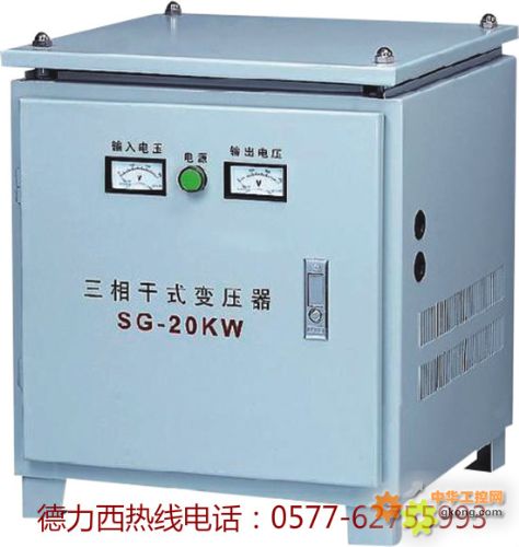

产品名称: 正品德力西 SG三相干式变压器

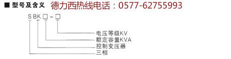

型  号: SG SBK

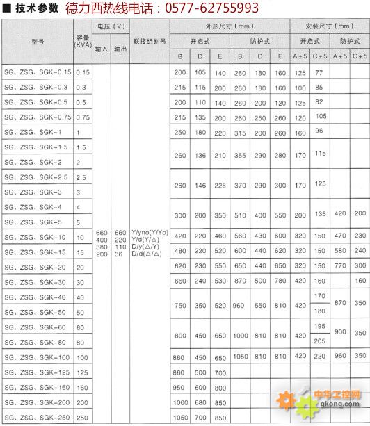

三相干式变压器型号有SG和SBK,这两个型号很多时候是同一种产品,而我们公司将带有喷塑铁外壳的三相变压器设定型号为SG.客户如需铁壳,订购时要说明。
     三相变压器功率范围由160VA-300KVA之间。如:SBK-500VA,SBK-750VA,SBK-1000VA,SBK-2000VA,SBK-3000VA,SBK-4000VA,SBK-5000VA,SBK-6000VA,SBK-8000VA,SBK-10KVA,SBK-15KVA,SBK-20KVA,SBK-25KVA,SBK-30KVA,SBK-40KVA,SBK-50KVA,SBK-60KVA,SBK-80KVA,SBK-100KVA,SBK-150KVA,SBK-300KVA......
    单位VA就是理论上和W(瓦)是一样的,KVA就是千瓦。如:SG-50000VA=JMB-50KVA.

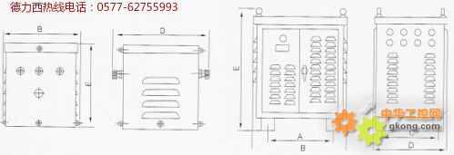

SG、SBK系列三相干式变压器, 适用于交流50~60Hz,输入电压不超过1000V的电路中,作为各类机床、机械设备等一般电器的控制电源、局部照明及指示电源、也可作为小型动力电源用。
