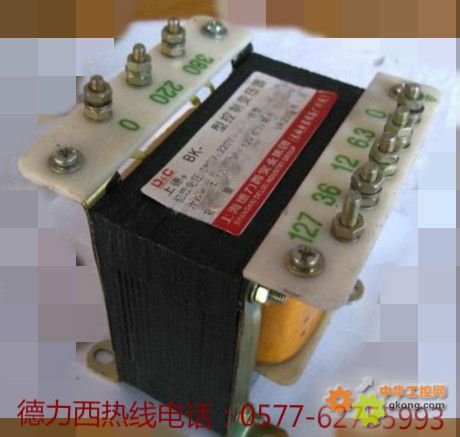

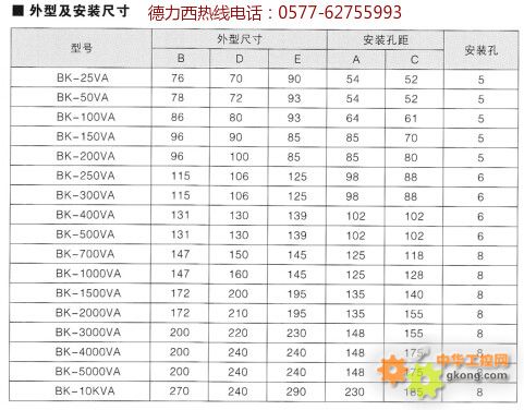

     BK系列机床控制变压器功率大致有:BK-25VA,BK-50VA,BK-100VA,BK-150VA,BK-200VA,BK-250VA,BK-300VA,BK-400VA,BK-500VA,BK-700VA,BK-1000VA,BK-1500VA,BK-2000VA,BK-3000VA,BK-4000VA,BK-5000VA,BK-10KVA,BK-20KVA......

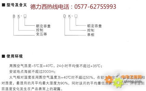

BK系列机床控制变压器为立式安装方式,为交流频率50Hz(60Hz),输入电压1000V及以下的电路中,在额定容量下可长期连续工作,广泛用于机床和机械设备中一般电器的控制电源,局部照明及指示电源。
