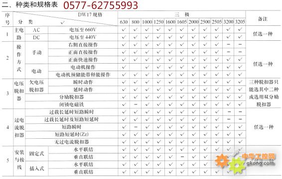

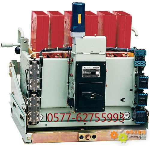

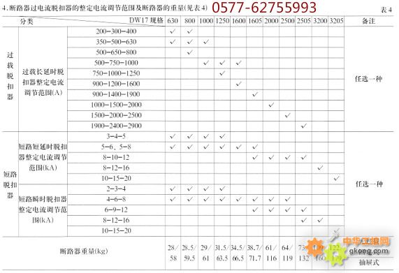

     该万能断路器,根据电流大小分为630A,800A,1000A,1250,1600A,2000A,2500A,2900,3200A,3900,4000A.(常用几种)
               根据制动分为手动和电动。
               根据制式分为普通,快速型和储能型。(普通型,一般不说明的)

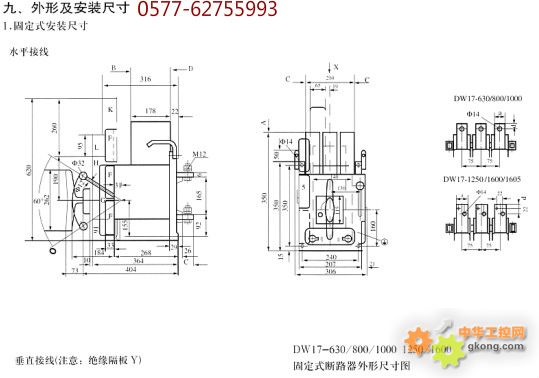

               根据安装模式分为固定垂直,固定水平,以及抽屉式(即插入式)。
               根据控制电压分为220V,和380V. 这里的控制电流指控制开断的线圈的电压,而不是主进线和出线的电压。主进出线为3进3出,一般都是380V。
     按照以上5个分种,客户每样,都要选择一个,如 选择630A,电动,快速,固定垂直,控制380V,选好这5项,我们就可以直接报价了。

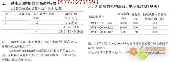

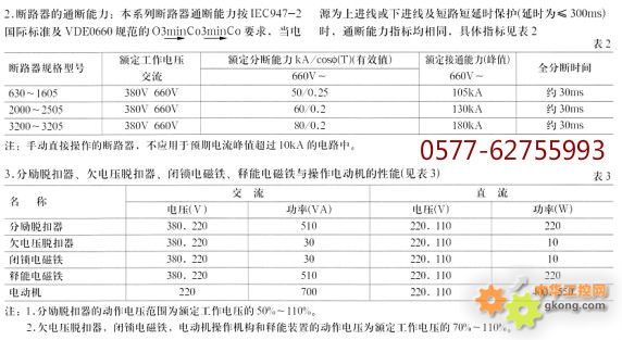

DW17系列万能式断路器(以下简称断路器),额定电流630A至3900A,具有结构紧凑,体积小、重量轻,系列性强,零部件互换性好,保护系统安全,技术经济指标高,维护使用方便等特点。
断路器适用于额定工作电压交流380V、400V、50Hz电路,作电能分配和线路不频繁转换之用,对线路及电气设备过载、欠电压和短路进行保护,并具有分级选择保护,能直接起动电动机,并保护电动机、发电机和整流装置等免受过载、 短路和欠电压等不正常情况的危害。

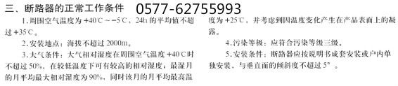

DW17断路器适用范围
DW17断路器正常工作条件
DW17断路器技术数据与性能
DW17断路器外形及安装尺寸
