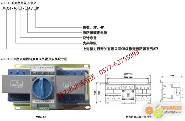

   Q3-63F系列:该款双电源切换开关是CB级,内部有小型断路器DZ47作为分断开关。所以该双电源最大电流是63A.该双电源不具备液晶显示器。因此,该双电源价格便宜,使用是做多的。
           只要确定,电流大小和极数就可以了,如:32A,三级,就可以了确定产品了。

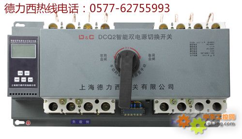

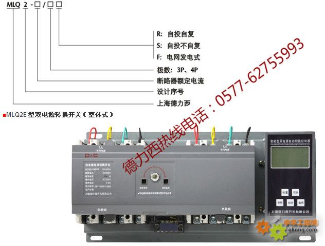

   Q2系列:该款双电源是CB级,内部有塑壳断路器CM1作为分断合闸开关。具备液晶显示控制器,连体或分体,就是显示器是安装在双电源还是连线装在柜体上。
           确定型号的几种参数如下:
           1:三级,四极
           2:电流大小,该型号双电源最大800A。
           3:自投自复,自投不自复,电网发电式
           4: 连体(E),分体(F)
           Q2系列产品选定举例: 三级,自投自复,连体,630A,确定以上信息,基本确定产品了。

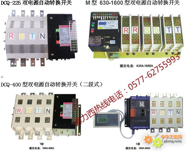

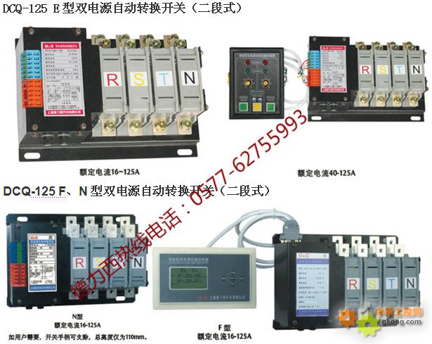

    Q系列:该款双电源是PC级隔离型的,不带断路器,而是机械隔离分合闸。
           确定型号的几种参数如下:
           1:二级,三级,四极
           2:电流大小,电流种类太多,我这里就不写了,客户可以提供实际需要的电流我们帮你选择。

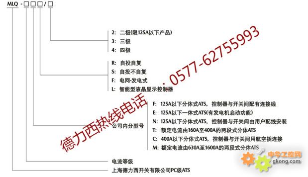

           3:自投自复,自投不自复,电网发电式,是否带智能式液晶显示器,
           4:Q系列里面有E型,电流16-125A,不带数显,连体;F型,电流16-125A,带数显分体;N型,电流16-125A,不带数显连体;T型,电流160-400A,不带数显连体;C型,电流160-400A带数显分体;M型,电流630-1600A,连体不带数显,分体带数显。
           Q系列产品选定举例: 三级,自投自复,M型,1600A,确定以上信息,基本确定产品了。

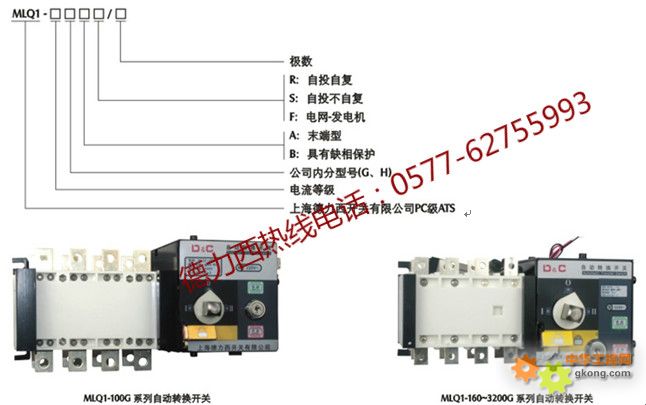

   Q1系列:该款双电源是PC级隔离型的,不带断路器,是机械隔离分合闸。
           确定型号的几种参数如下:
           1:三级,四极
           2:电流大小,电流种类太多,我这里就不写了,客户可以提供实际需要的电流我们帮你选择。该双电源电流范围:20-3200A。
           3:自投自复,自投不自复,电网发电式,末端型,是否具有缺相保护。

MLQ3(DCQ3) 系列智能型双电源自动转换开关是由两台三极或四极的微型断路器及其附件(辅助、报警触头)、机械联锁传动机构、控制器等组成。
MLQ2(DCQ2)系列智能型双电源自动转换开关是由两台三极或四极的塑壳断路器及其附件(辅助、报警触头)、机械联锁传动结构、智能控制器等组成。分为整体式分体式两种结构。整体式是控制器和执行机构同装在柜体面板上,执行机构在底座上由用户安装在柜体内,控制器与执行机构用约2m长的电缆连接。
MLQ1(DCQ1)自动转换开关(A.T.S.E),是集开关与逻辑控制为一体,无需外加控制器,真正实现机电一体化的自动转换开关,具有电压检测、频率检测、通讯接口、电气、机械互锁功能,可实现自动、电动远程、紧急手动控制。操作是由逻辑控制板以各种逻辑命令来管理电机、变速箱的操作运行来实现,电机带动开关弹簧蓄能,瞬时释放的加速机构,快速接通分断电路或进行电路转换,通过明显可见状态实现安全隔离,极大的提高了各项电器性能与机械性能。
