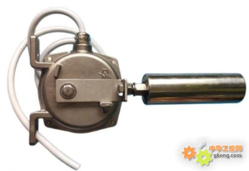

产品名称: BKS-LPT17800 型两级跑偏开关
型  号: BKS-LPT17800
价  格:
BKS-LPT1型跑偏开关
一、产品简介:
   BKS-LPT1型两级跑偏开关主要应用在冶金、电力、煤岩、矿山及化工等行业的输送系统中,是输送机自动化控制不可缺少的传感元件,本产品可用于输送机胶带跑偏的检测,防止由于胶带跑偏而造成物料溢出等故障。本产品选用铝压铸处壳具有防水、防灰、防震等优点,安装方便、开关性能可靠,在输送机胶带中得到广泛应用。符合GB14048.5-2008标准所规定的要求。
工作原理:
    两级跑偏保护功能,一级跑偏做报警信号可接入自动调整装置,用于校正胶带的偏离和扭曲。二级跑偏做停机信号,将其接至控制线路中,即可实现停机。跑偏开常工作时,感应片不在光电偶合器检测范围内,光电偶合器此时呈阻断状态。通过串接中间继电器常闭触点使电路导通。当设备出现与工艺要求不符的错位、跑偏现象时,档轮被皮带的推力不断向外位移,使联系在档轮底部的检测片随着档轮的位移而向光电偶合器方向转动,使其进入感应头的检测范围;此时光电偶合器由阻断状态变成导通状态,使中间继电器工作,常闭触点转为常开触点,电路阻断,向微机控制系统发出报警信号或直接迫使运行中的电动机立即停车(现场联锁),保护设备安全。
二、主要技术参数:
工作电压:220VAC±15%
负载电流:≤5A
绝缘电阻:>500MΩ
输出信号:开关量信号
环境温度:-20℃~+60℃
环境湿度:<90%
重    量:2Kg
防护等级:IP66
响应时间:<2mS
控制触点容量:220V/5A
动 作 力:50±10N
关 键 词: BKS跑偏开关 BKS-LPT178 带接线盒、指示功能
