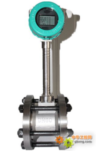

产品名称: BKS-LUVRDN80涡街流量计
型  号: BKS-LUVRDN80
BKS-LUVRDN80型涡街流量仪表广泛适用于石油、化工、冶金、热力、纺织、造纸等行业对过热蒸汽、饱和蒸汽、压缩空气和一般气体(氧气、氮气氢气、天然气、煤气等) 、水和液体(如:水、汽油、酒精、苯类等)的计量和控制.
技术参数
公称通径(mm)
15、20、25,40,50,65,80,100,125,150,200,250,300,(300~1000插入式)
公称压力(MPa)
DN15-DN200 4.0(>4.0协议供货),DN250-DN300 1.6(>1.6协议供货)
介质温度(℃)
压电式:-40~150,-40~260,-40~330;电容式: -40~400,-40~500(协议订货)
本体材料
1Cr18Ni9Ti,(其它材料协议供货)
允许振动加速度
压电式:0.2g      电容式:1.0~2.0g
精确度
±1%R,±1.5%R;插入式:±2.5%R,
范围度
1:6~1:30
供电电压
传感器:DC +12V,DC +24V;变送器:DC +12V ,DC +24V;电池供电型:3.6V电池
输出信号
方波脉冲(不包括电池供电型):高电平≥5V,低电平≤1V;电流:4~20mA
压力损失系数
符合JB/T9249标准 Cd≤2.4
防爆标志
本安型:ExdⅡia CT2-T5隔爆型:ExdⅡCT2-T5
防护等级
普通型IP65     潜水型 IP68
环境条件
温度-20℃~55℃,相对湿度5%~90%,大气压力86~106kPa
适用介质
气体、液体、蒸汽
传输距离
三线制脉冲输出型:≤300m,两线制标准电流输出型 (4~20mA) ≤1500m;负载电阻≤750Ω;  RS485/HART≤1200m.
