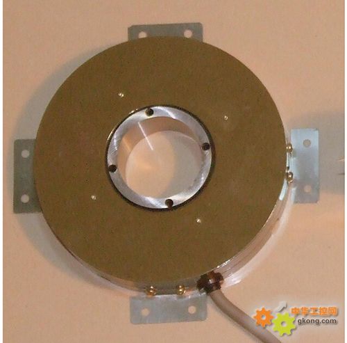

产品名称: BKS-80/30-2000速度传感器
型  号: BKS-80/30-2000
BKS-80/30-2000速度传感器是将信号(如比特流)或数据进行编制、转换为可用以通讯、传输和存储的信号形式的设备。BKS-80/30-2000速度传感器把角位移或直线位移转换成电信号,前者称为码盘,后者称为码尺。按照读出方式编码器可以分为接触式和非接触式两种;按照工作原理编码器可分为增量式和绝对式两类。增量式编码器是将位移转换成周期性的电信号,再把这个电信号转变成计数脉冲,用脉冲的个数表示位移的大小。绝对式编码器的每一个位置对应一个确定的数字码,因此它的示值只与测量的起始和终止位置有关,而与测量的中间过程无关。
特点
直径80mm,孔径可选
采用板弹簧与用户端弹性连结
应用纺织机械、电梯、电机等领域
可选脉冲:200  600  1000  1024  1200  2000
可选轴径:20  25  28  30
电气参数
输出电路
集电极开路输出
电压输出
互补输出
长线驱动输出
电源电压Vcc
5-26V
5-26V
5V±0.25 5-26V
5V±0.25 5-26V
消耗电流mA
≤80mA
≤80mA
≤80mA
≤150mA
负载电流mA
40mA
40mA
40mA
60mA
输出H高电频
最小VCC*70%
最小VCC-2.5V
最小VCC-1.5V
最小3.4V
输出低电频V
最大0.4V
最大0.4V
最大0.8V
最大0.4V
上升时间Tr
MAX 1us
MAX 1us
MAX 1us
MAX 200ns
下降时间Tf
MAX 1us
MAX 1us
MAX 1us
MAX 200ns
响应频率kHz
300kHz
300kHz
300kHz
300kHz
机械参数
最大转速
6000rpm
抗冲击
980m/s2,,6ms
转动惯量
3.5*10-3kgm2
抗震动
10G  10-200Hz
起动力矩
<0.01Nm
防护等级
IP51
轴最大负载
径向60N,轴向30N
重量
250g
工作温度
-25~80℃
储存温度
-30~85℃
