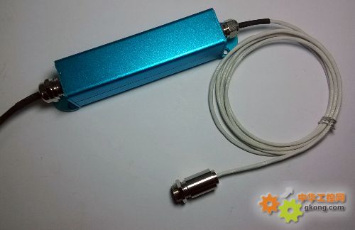

微型耐高温红外线测温仪BKS-MINI500A系列
*尺寸:M12×1,长28mm,314不锈钢外壳
*温度测量范围:-60~1200℃
*无需冷却可以用于高达120℃的环境温度
*短路保护和极性接反保护,可选的USB数据接口及软件
*可选模拟信号输出:4-20mA或者0-5V
*采用电源信号隔离技术,更好的抗电源电磁干扰
基本参数
温度范围:-20~500℃(型号:BKS-MINI500A)
光谱范围:8–14µm
光学分辨率:20:1
测量精度:±1%或±2℃(取大值)
重复精度:±0.5%或0.5℃(取大值)
响应时间:75mS(也可订制更快响应速度)
温度分辨率: 0.1℃
辐射率:0.95固定
探头尺寸:Φ14*28mm
电子盒尺寸:L=130mm W=26mm H=26mm
探头安装螺纹:M12(L=10mm)
电子盒至末端引线:2米(标准),3米,6米
探头至电子盒引线:1.5米(标准),3米
信号输出方式:4~20mA三线制
工作电源:24VDC
最大电流:<50mA
防水等级:IP65
探头工作环境:0-120℃
(也可订制耐低温探头)
电子盒工作环境:
0-60℃,10~95%RH
重量:48g
