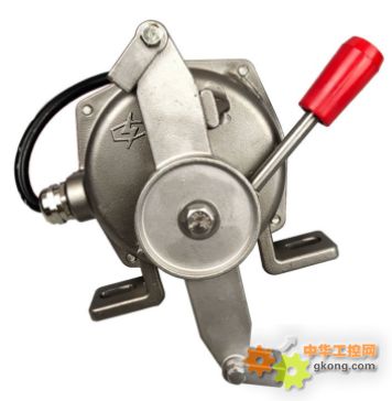

产品名称: BKS-LS5800 系列双向拉绳开关
型  号: BKS-LS5800
价  格:
一、产品简介:
BKS-LS型双向拉绳开关主要应用在冶金、电力、煤岩、矿山及化工等行业的输送系统中,是输送机自动化控制不可缺少的传感元件,本产品是一种胶带运输机现场紧急事故停机的保护装置。本产品选用优质铝锭合金精密压铸。具有强度高,重量轻,密封性好,产品使用寿命长等优点。本产品符合GB14048.5-2008标准所规定的要求。
工作原理:
本机采用称劝式凸轮结构,当拉动拉绳开关的任意一侧或同时拉动两侧绳索时,均可驱动凸轮,使开关动作转换,发出停机,报警信号。采用手动复位方式的双向拉绳开关,当故障排除后,操作者须手动操作复位杆,方能使本机恢复正常工作状态。
二、主要技术参数:
    防护等级:     IP67
    壳体材料:     铝合金表面精工烤漆
    传动杆材质:   不锈钢
    缆绳所需张力: 49±10N(5±1kgf)
    接点数:       2
    接点容量:     250V AC 5A
    接线口:       6~12mm电缆
    适用温度:     -20℃~+60℃
    使用寿命:     50万次
三、安装方式:
    双向拉绳开关应安装在输送机两边具有检修通道的地方,安装位置应确保检修人员在紧急情况下操作方便。
    1、将开关固定在机架上。
    2、一侧的两台双向拉绳开关之间距离为50m左右,采用直径为Φ4的钢丝绳连接,松紧应适度。
    3、为减小钢丝绳自重对拉绳开关启动的影响,每隔3m在机架上装一个托环,以支撑钢丝绳。
    4、钢丝绳的另一端系在拉簧上(用绳扣固定),在不影响正常使用下用紧线器将两侧拉绳张紧,并确保两侧张力均衡。
(注:对于爬坡段输送机机.应尽量缩短拉绳开关间距及拉绳长度。)
