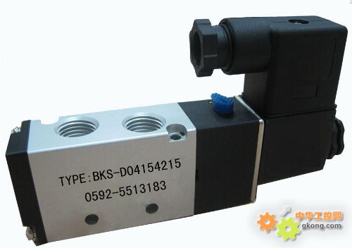

产品名称: 电磁阀BKS-D04154215
型  号: BKS-D04154215
工作原理
电磁阀BKS-D04154215里有密闭的腔,在不同位置开有通孔,每个孔都通向不同的油管,腔中间是阀,两面是两块电磁铁,哪面的磁铁线圈通电阀体就会被吸引到哪边,通过控制阀体的移动来挡住或漏出不同的排油的孔,而进油孔是常开的,液压油就会进入不同的排油管,然后通过油的压力来推动油缸的活塞,活塞又带动活塞杆,活塞杆带动机械装置动。这样通过控制电磁铁的电流通断就控制了机械运动。
特性
1、先导方式:外部与内部可选;
2、滑柱式结构,密封性好,反应灵敏;
3、三位置电磁阀有三种中央功能可供选择;
4、双头二位置电磁阀具有记忆功能;
5、内孔采用特殊工艺加工,磨擦阻力小,启动气压低,使用寿命长;
6、无需加油润滑;
7、可与底座集成阀组,节省安装空间;
8、附设手动装置,利于安装调试;
9、有多种标准电压等级可供选用。
电磁阀BKS-D04154215安装注意事项如下:
    1、安装时应注意阀体上箭头应与介质流向一致。不可装在有直接滴水或溅水的地方。电磁阀应垂直向上安装。
    2、电磁阀应保证在电源电压为额定电压的15%-10%波动范围内正常工作。
    3、电磁阀安装后,管道中不得有反向压差。并需通电数次,使之适温后方可正式投入使用。
    4、电磁阀安装前应彻底清洗管道。通入的介质应无杂质。阀前装过滤器。
    5、当电磁阀发生故障或清洗时,为保证系统继续运行,应安装旁路装置。
故障与排除
一、电磁阀BKS-D04154215通电后不工作
 检查电源接线是否不良→重新接线和接插件的连接
检查电源电压是否在±工作范围-→调致正常位置范围
线圈是否脱焊→重新焊接
线圈短路→更换线圈
二、电磁阀BKS-D04154215不能关闭
主阀芯或铁动芯的密封件已损坏→更换密封件
 流体温度、粘度是否过高→更换对口的电磁阀
 有杂质进入电磁阀产阀芯或动铁芯→进行清洗
 弹簧寿命已到或变形→更换
 节流孔平衡孔堵塞→及时清洗
 工作频率太高或寿命已到→改选产品或更新产品
 工作压差是否不合适→调整压差→或更换相称的电磁阀
 流体温度过高→更换相称的电磁阀
 有杂质使电磁阀的主阀芯和动铁芯卡死→进行清洗,如有密封损坏应更换密封并安装过滤器
 液体粘度太大,频率太高和寿命已到→更换产品
三、其它情况
 内泄漏→检查密封件是否损坏,弹簧是否装配不良
 外泄漏→连接处松动或密封件已坏→紧螺丝或更换密封件
 通电时有噪声→头子上坚固件松动,拧紧。电压波动不在允许范围内,调整好电压。铁芯吸合面杂质或不平,及时清洗或更换。
