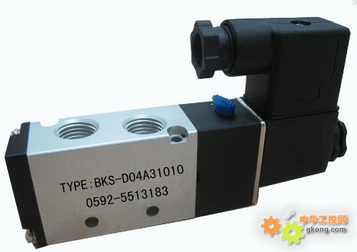

产品名称: 电磁阀BKS-D04A31010
型  号: BKS-D04A31010

工作原理
电磁阀BKS-D04A31010里有密闭的腔,在不同位置开有通孔,每个孔都通向不同的油管,腔中间是阀,两面是两块电磁铁,哪面的磁铁线圈通电阀体就会被吸引到哪边,通过控制阀体的移动来挡住或漏出不同的排油的孔,而进油孔是常开的,液压油就会进入不同的排油管,然后通过油的压力来推动油缸的活塞,活塞又带动活塞杆,活塞杆带动机械装置动。这样通过控制电磁铁的电流通断就控制了机械运动。
特性
1、先导方式:外部与内部可选;
2、滑柱式结构,密封性好,反应灵敏;
3、三位置电磁阀有三种中央功能可供选择;
4、双头二位置电磁阀具有记忆功能;
5、内孔采用特殊工艺加工,磨擦阻力小,启动气压低,使用寿命长;
6、无需加油润滑;
7、可与底座集成阀组,节省安装空间;
8、附设手动装置,利于安装调试;
9、有多种标准电压等级可供选用。
