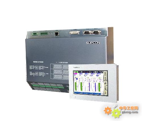

概述
U6-200系列一体化PLC是按照IEC61010-1:2001设计的新型的集成化可编程控制器,适用于各种场合的自动化检测、监测及控制。
U6-200系列一体化PLC具有多路电压、电流、热电阻、热电偶、开关量和脉冲量输入以及模拟量、开关量输出等各种I/O点。还包含PID控制模块、程序控制模块、ON/OFF控制模块、RLZ温度专用算法,可组合实现多种控制方案,其控制输出信号可以通过继电器触点、直流电流模拟信号输出给执行器。
U6-200系列一体化PLC可选用7英寸触摸式液晶屏作为显示和操作界面,前方面板防护等级符合IP65的要求。
主要功能
■ 模拟量输入AI16路万能输入+8路电流输入
■ 开关量输入DI24
■ 脉冲量输入PI4
■ 开关量输出DO16
■ 模拟量输出AO8
■ ON/OFF控制回路:8
■ 远程输入/输出:各16
■ 程序控制回路:3
■ 模拟量运算VA16
■ 开关量运算VD48
■ PID控制回路:8
■ 时间比例输出PWM8
■ 定时器:8
■ 运算函数:61个
■ 最大存储容量:128M
主要特点
■ 坚固可靠的结构
   U6-200系列一体化PLC具有坚固可靠的铝合金外壳,这不仅考虑了产品的防护特性,也提高了其电气性能。
■ 强大的处理算法
   内部嵌入RLZ专用温度算法模块、程序控制模块等可方便调用,最多可执行8个回路的PID运算。
■ 简便可靠的安装
   采用墙面壁挂式安装;采用 PHOENIX专利接线端子,接线牢靠,绝不会出现松动、脱线等现象,同时接线、拆线方便,可大幅节省接线时间。
■ 丰富的指令
   具有100余条指令,常见指令包括:位逻辑指令、计数器、定时器、复杂数学运算指令、 PID 指令等。
■ 通用的人机界面
   具有标准的人机界面接口,可以连接支持标准 Modbus  协议的人机界面,也可以通过专有接口连接中控自有的高性能专用触摸屏。
■ 编程软件
   基于PC的上位机软件工具,可方便实现编程和程序的上下载。
■ 灵活的系统配置
   U6-200系列一体化PLC系统配置灵活,系统采用嵌入式模块组合,包括数字量模块、模拟量模块和专用功能模块。数字量模块包括8DI、8DO
模块;模拟量模块包括4AI , 4AO 模块;专用功能模块包括RS485通讯模块、以太网模块等。经用户选型后各模块已被嵌入集成在坚固壳体内。单台最大I/O点数为68点,最大模拟量点数为24点。
