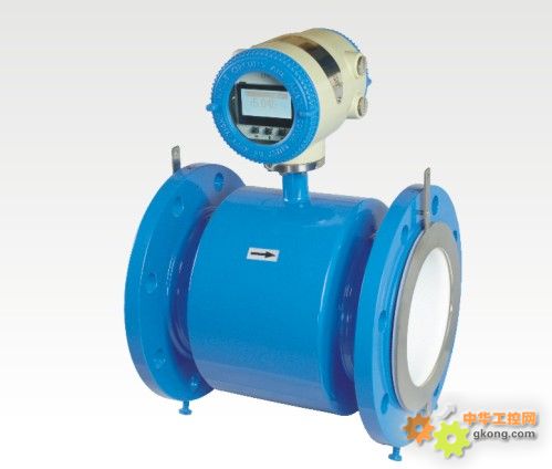

产品名称: EMF89系列电磁流量计
型  号: EMF89系列电磁流量计
价  格:
概 述
电磁流量计是一种根据法拉第电磁感应定律来测量管内导电介质体积流量的感应式仪表。EMF89系列电磁流量计采用先进的制作工艺,确保传感器的优良品质;转换器采用专用高速CPU及先进的信号处理技术,具有性能稳定、可靠性高、精度高、使用方便等优点,测量范围可达(0.5~12)m/s。
EMF89系列电磁流量计传感器的电极材质、衬里材料种类丰富,适用于各种不同的工况条件,广泛应用于石油、化工、冶金、造纸、食品、印染、给排水工程等行业。
特 点
■适用于各种导电液体(电导率>5μs/cm)的流量测量,如自来水、污水、泥浆、纸浆
■性能稳定、重复性好、准确度高(可达0.2%)
■对强腐蚀性、强磨损性的介质具有良好的适应性
■可测低达2L/h的微小流量
■具有正/反双向流量测量功能
■采用不锈钢衬网技术,可在负压情况下使用
■无任何阻流件、无压损、不易堵塞
■电池供电、太阳能供电等多种供电方式
■通过手机蓝牙、红外遥控实现不开盖操作
■具有仪表系数非线性修正,可在线修改参数
■支持GPRS、蓝牙无线传输;支持MODBUS、HART等通讯协议
