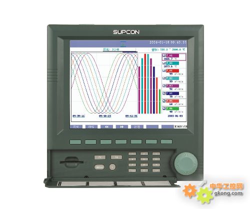

R5000无纸记录仪是一种采用32位ARM处理器和10.4英寸640×480TFT彩色液晶显示屏的多功能无纸记录仪。
R5000无纸记录仪具有32路模拟量万能输入、8路模拟量输出、32路报警输出、100mA配电输出,可实现信号采集、显示、处理、记录、积算、报警、配电等功能;采用R-Bus或ModBus通讯协议,通过RS-232C/RS-485通讯或MODEM通讯功能,可实现远程监控;内置大容量NAND  FLASH作为历史数据的存储介质,通过CF卡可将需要保存的数据转存至计算机或其它设备中。
R5000无纸记录仪适用于冶金、石油、化工、建材、造纸、食品、制药、热处理和水处理等各种工业现场。
功能
■ 模拟量输入:32路
■ 断线处理功能
■ 报警输出:32路
■ 非线性表格
■ 模拟量输出:8路
■ 流量模型运算功能
■ 最大存储容量:128MB
■ 小信号切除功能
■ 报警列表功能
■ RS-232C/RS-485通讯接口
■ 累积列表功能
■ 以太网通讯接口
■ 组态拷贝功能
■ CF卡接口
■ 简体/英文/繁体操作界面
■ 打印接口
■ 屏幕保护功能
特 点
■ 128MB NAND FLASH内存
■ 中英文操作界面
■ 屏幕保护功能
■ 支持最大2GB的CF卡
■ 全拼中文位号输入
■ 强大易用的上位机组态软件
■ 3套画面配色方案
■ 组态操作简单易用
■ 支持Modbus协议
■ 画面自动切换
■ 快速旋钮操作
■ 3级亮度可调
■ 10.4英寸TFT真彩液晶屏
性能指标
CPU类型 32位ARM
液晶屏类型 10.4英寸TFT真彩
背光类型 CCFL
屏幕分辨率 640×480
最大AI通道数 32
输入信号类型 Ⅱ/Ⅲ型标准信号、毫伏信号、热电偶、热电阻
最小采样周期 1s
显示刷新速度 1s
准确度 ±0.2%
最大DO通道数 32
配电输出 24VDC,30mA/60mA/100mA可选
流量累积/温压补偿
流量/热量报表
运算功能
开关量记录功能
通讯接口 RS-232C/485
通讯协议 Modbus/Rbus
内部存储介质 最大128MB NAND FLASH
外部存储介质 最大支持2GBCF卡
前面板防护等级 IP54
EMC标准 IEC61000
开孔尺寸(mm) 282×282
供电电源 (100-240)VAC、24VDC
