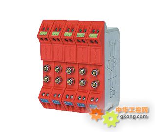

SZ系列齐纳安全栅采用统一的外形和安装尺寸,整个安全栅的电路封装于阻燃ABS塑料外壳内,并用环氧树脂灌封,以阻挡自身元器件的非正常接触和隔绝与外界混触的可能性。
SZ系列齐纳安全栅具有多种型号,可与各种现场一次仪表如普通(4~20)mA模拟信号变送器、带数字通信的(4~20)mA智能变送器、流量仪表(腰轮、涡轮旋涡等流量变送器)、电气转换器、各类热电偶、热电阻、开关、电磁阀等一次仪表组成本安防爆系统,广泛应用于石油、化工、医药、船舶、航空航天等领域。
技术指标
■按新国家标准GB3836.4-2000设计
■三重冗余电路设计
■不大于10μA的漏电流
■标准DIN导轨式安装结构
■Ex(ia)C防爆等级
■统一厚度,方便安装、调试
■阻燃ABS塑料外壳,环氧树脂灌封
■安全场所设备无需认证,便于更改或扩充
■本安系统设计采用参量认可
■ 采用独特的结构专利技术
■ 采用SMT/波峰焊生产设备,质量可靠稳定
