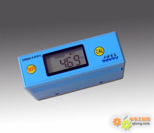

东儒DR61智能通用型光泽度仪
DR61智能光泽度仪又名测光仪,是按照国际标准ISO2813,国外标准ASTMD523,DIN67530及国家标准GB9754,GB9966,GB/T13891设计生产的,各项技术均达到JJG696-2002《镜向光泽度计及光泽度板》鉴定规程中一级工作机的要求。
DR61智能光泽度仪产品特点:
1.体积小、重量轻、真正的便携机。
2.大屏幕,大字号,背光显示。
  1. 具有自动连续测试功能,傻瓜式操作,真正的智能机。
  2. 具有自动校准功能。
  3. 按键调整数值功能。
  4. 省电、省心、高效,两节7号电池可以持续使用近60小时测量近万个数据。
  5. 高稳定性,高精度。
  6. LED长寿命光源。
    DR61智能光泽度仪技术参数:
    1.光泽参数(光泽单位GS)
    测量范围 分辩率 示值误差 稳定值
    0~199.9   0.1    <1.2    ±0.4
    2.投射角度:60°
    3.工作电压:两节7号干电池(AA)即可。
    4.测量窗口尺寸:14×28mm
    5.主机尺寸:110×38×70mm(长×宽×高)
    6.仪器净重:300g
    出厂清单:
    1、仪器箱
    2、主机一台
    3、标准板一块
    4、仪器使用说明书一份
    5、合格证一份
    6、清洁布一张
DR61智能光泽度仪主要用于:
1.汽车、家电、乐器、家具等行业:塑料、油漆、涂料表面光泽度测量。
2.建筑、装饰等行业:石材、地板、大理石、花岗石、瓷砖、陶瓷表面光泽度测量。
3.印刷、包装等行业:油墨、纸张表面光泽度测量。
4.其他行业需要表面光泽度的测量。
使用方法:开机后,直接将DR61光泽度仪底部平放于被测物体表面,即可自动测出该物体表面的光泽度。
