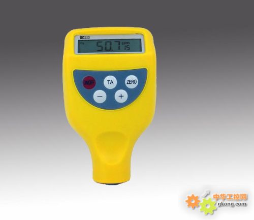

             东儒一体式涂层测厚仪(DR330)功能介绍
 DR330涂层测厚仪是一款一体式两用测厚仪,按照国家行业:GB/T 8393-1996 标准专业测量金属材料表面涂镀层覆盖层物体厚度的专业无损检测仪器,使用简单,携带便捷,重复性更好,性能犹佳。它根据金属基体不同使用以下不同的测量方法。
A.磁性测厚方法,可无损地测量磁性金属基体(如:钢、铁)上非磁性覆层的厚度(如:镀锌、铬、锢、珐琅、橡胶、粉未、油漆、电泳、搪瓷、防腐层,喷塑,涂料等)
B.涡流测厚方法,可无损地测量非磁性金属基体(如:铝、铜、不锈钢)上非导电覆层的厚度(如:油漆、粉末、塑料、橡胶、珐琅、搪瓷、电泳、防腐层,喷塑层等
   DR330涂层测厚仪仪器特点
A、精小一体化设计,携带方便
B、操作简单,测试速度快
C、两种测试方式:连续测试(CONT INUE)和单次(SINGLE)测量方式
D、四个统计功能:最大值(MAX)、最小值(MIN)、平均值(MEA)、测量次数
E、可存贮116个测量数据
F、可以连接电脑进行通信读出存贮数据进行保存或打印
G、两种校准方式:零点校准和二点校准
H、操作过程有蜂鸣声提示(单次测量方式)
I、自动识别铁基和非铁基底材
J、低电压指示
K、手动/自动关机功能
DR330涂层测厚仪技术参数
  1. 测量范围:0-1250μm
  2. 精确度:±(1%-3%)H+1.5μm
  3. 分辨率:0.1μm /1μm(100μm 以下是0.1μm ,100μm以上是1μm)
  4. 反应速度:每分钟超50个读数
  5. 最薄基体:0.4mm
  6. 最小曲率凸5mm;凹25mm
  7. 最小基体10*10mm
  8. 电源:二节(5号)碱性电池
  9. 外形尺寸:102mm*62mm*27mm
  10. 重量:99g
  11. 使用环境:温度:0℃-50℃,湿度:20%RH—90%RH,无强磁场环境下使用
