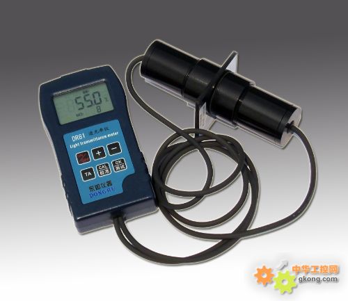

产品名称: 透镜的透光率的检验设备 DR81透光率仪
型  号: DR81
一、透光率仪介绍
透过物体的光通量与入射物体光通量的比值为该物体的透光率,用百分数表示。DR81透光率仪主要用于测量各种玻璃、塑料、薄膜和透明或半透明材料的可见光透射率,本仪器根据光学原理,采用进口元件制造而成,其操作简单,测量准确,体积小,携带方便,特别适应现场测量。
二、应用范围
汽车制造与检测、玻璃制品、航空航天等行业的现场测量。
保护膜、PC、亚克力等塑料制品的透光率测量。
其它透明或半透明材料透光率测量。
(注意:印花、磨砂面、乳白色的材料不适用本机测量)
三、仪器特点
l 分体式透光率仪,操作简单,测量速度快,灵敏度好,测量精度高
l 具有两种测试模式:单次测(SINGLE)和连续(CONT INUE)测量模式
l 设有四个统计功能:最大值(MAX)、最小值(MIN)、平均值(MEA)、测量次数
l 大容量存储,可存贮800个测量数据
l 连接电脑进行通信,读出存贮数据进行保存或打印(适用带通信口主机)
l 仪器开机自动校准和手动校准
l 操作过程有蜂鸣声标示(单次测量方式)
l 大液晶带背光,低电压指示
l 手动/自动关机功能
四、技术参数
A、测量范围:0.0—99.9%
B、测量数量:%光束透射
C、测量物体最厚不能超过:30mm(超过15mm,须另选配测试架)
D、测量物体面积不能小于:10mm*10mm
E、测量精度:≤2%
F、分辨率:0.1%
G、主机外形尺寸:130mm*70mm*24mm
 H、探头外形尺寸:Φ38mm*125mm
I、电源:三节(7号)碱性电池
J、使用温度:0℃-40℃
K、相对湿度不超过85%
L、波长范围:380-780nm
五、出厂清单
序号
物品名称
数量
DR81
1
主机
1
2
标准片
1
4
电池
3
5
说明书
1
6
合格证
1
7
清洁布
1
选配配件:通讯数据线及软件光盘,测试架。
关 键 词: 透光率仪 透光率测试仪器 手持透光度测试仪
公司名称: 广州市东儒电子科技有限公司
联 系 人: 崔娜娜
电  话: 020-13202095573
手  机: 13202095573
地  址: 广州市天河区珠村东横三路四号2A18室
