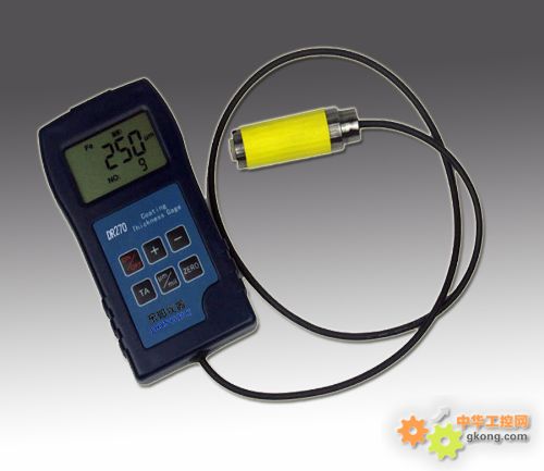

产品名称: 油漆、薄膜厚度测试仪器
型  号: DR270
    DR270涂层测厚仪是一款涡流测厚仪,采用涡流测厚方法,可无损地测量非磁性金属基体(如:铝、铜、不锈钢)上非导电覆层的厚度(如:油漆、粉末、塑料、橡胶、珐琅、搪瓷、电泳、防腐层等)
仪器特点
操作简单,测试速度快,灵敏度好,测量精度高
大容量存储,可存贮800多个测量数据
具有两种测试方式:连续(CONT INUE)和单次(SINGLE)测量方式
设有四个统计功能:最大值(MAX)、最小值(MIN)、平均值(MEA)、测量次数(No)
连接电脑进行通信,读出存贮数据进行保存或打印(适用U型主机)
可采用两种校准方式:零点校准和两点校准
操作过程有蜂鸣声标示(单次测量方式)
自动识别铁基和非铁基底材
公英制转换μm/Mil
大屏幕显示,背光显示模式,低电压指示
手动/自动关机功能
技术参数
A、测量范围:0-1250/3000μm(超过1250μm要提前告知厂家另行定制)
B、使用环境:温度:0℃-50℃,湿度:20%RH—90%RH,无强磁场环境下使用
C、最薄基体:0.4mm
D、测量精度:±(1%-3%)H+1.5μm
E、分辨率:0.1μm /1μm(100μm以下为0.1μm,100μ以上为1μm)
F、最小基体面积10*10mm
G、最小曲率:凸5mm;凹5mm
H、外形尺寸:130mm*70mm*24mm
I、重量:100g
J、电源:三节(7号)碱性电池
仪器使用方法说明
仪器装上电池后,按下“ON/OFF”按键开机,等蜂鸣声响后,液晶显示屏上显示"0"时,仪器自动进入测量状态,直接将测头垂直并快速紧压到工件表面的涂镀层上,仪器通过测头自动测量出涂层厚度,并通过显示屏把厚度值显示出来(注意:测量时注意测头保持垂直)
