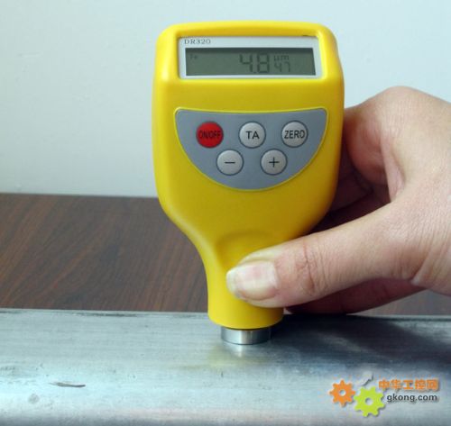

            东儒一体式涂层测厚仪(DR320)功能介绍
 DR320涂层测厚仪是采用电磁感应原理方法,按国家行业:GB/T 4956-1985标准,能快速、无损伤、精密地进行磁性金属表面涂镀层厚度的测量。可无损地测量磁性金属基体(如:钢、铁、镍)上非磁性覆层的厚度(如:油漆、电泳、珐琅、橡胶、粉未、搪瓷、防腐层,镀锌、铬等);DR320涂层测厚仪集成了便携式,一体式,智能数显等特点,仪器精美小巧,采用金属测头,让现场测试再稳定,更牢固.
本仪器能广泛地应用在制造、金属加工、化工、商检等检测领域。
   DR320涂层测厚仪仪器特点
A、精美整体式设计,携带方便
B、金属测头,牢固,耐磨,更稳定
C、人体工程学设计,操作舒适,可精准地放置于光滑、平坦的表面之上
D、测试速度快,读数准确
E、具有连续测试和单次测量两种测量方式;连续测试减少人为误差,让测量值更精准
F、仪器可存贮116个测量数据
G、四个统计功能:最大值、最小值、平均值、测量次数,按下TA键即可查阅
H、可以连接电脑进行通信读出存贮数据进行保存或打印
I、两种校准方式:零点校准和二点校准
J、操作过程有蜂鸣声提示(单次测量方式)
K、自动识别铁基和非铁基底材
L、低电压指示
M、手动/自动关机功能
N、高耐冲击ABS塑料外壳制成,非常适用于油漆有粉末涂层环境
DR320涂层测厚仪技术参数
A、测量范围:0-1250μm
B、精确度:±(1%-3%)H+1.5μm
C、分辨率:0.1μm /1μm(100μm 以下是0.1μm ,100μm以上是1μm)
D、反应速度:每分钟超50个读数
E、最薄基体:0.4mm
F、最小曲率凸5mm;凹25mm
G、最小基体10*10mm
H、电源:二节(5号)碱性电池
I、外形尺寸:108mm*62mm*27mm
J、重量:99g
K、使用环境:温度:0℃-50℃,湿度:20%RH—90%RH,无强磁场环境下使用
