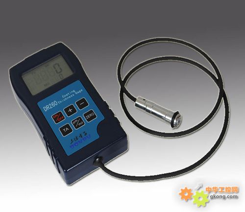

产品名称: 金属涂层测厚仪_表面覆盖层测厚仪
型  号: DR260
DR260涂镀层测厚仪是一款测量磁性金属材料表面涂镀层覆盖层物体厚度的专业无损检测仪器。采用磁性测厚方法,可无损地测量磁性金属基体(如:钢、铁)上非磁性覆层的厚度(如:镀锌、铬、铜、锢、珐琅、橡胶、粉末、油漆、电泳、搪瓷、防腐层、涂料、沥青、玻璃钢等)
仪器特点
操作简单,测试速度快,灵敏度好,测量精度高
大容量存储,可存贮800多个测量数据
具有两种测试方式:连续(CONT INUE)和单次(SINGLE)测量方式
设有四个统计功能:最大值(MAX)、最小值(MIN)、平均值(MEA)、测量次数(No)
连接电脑进行通信,读出存贮数据进行保存或打印(适用U型主机)
可采用两种校准方式:零点校准和两点校准
操作过程有蜂鸣声标示(单次测量方式)
自动识别铁基和非铁基底材
公英制转换μm/Mil
背光显示模式,低电压指示
手动/自动关机功能
技术参数
A、测量范围:0-1250/3000μm(超过1250μm要提前告知厂家另行定制)
B、使用环境:温度:0℃-50℃,湿度:20%RH—90%RH,无强磁场环境下使用
C、最薄基体:0.4mm
D、测量精度:±(1%-3%)H+1.5μm
E、分辨率:0.1μm /1μm(100μm以下为0.1μm,100μ以上为1μm)
F、最小基体面积10*10mm
G、最小曲率:凸5mm;凹25mm
H、外形尺寸:130mm*70mm*24mm
I、重量:100g
J、电源:三节(7号)碱性电池
仪器使用方法说明
仪器装上电池后,按下“ON/OFF”按键开机,等蜂鸣声响后,液晶显示屏上显示"0"时,仪器自动进入测量状态,直接将测头垂直并快速紧压到工件表面的涂镀层上,仪器通过测头自动测量出涂层厚度,并通过显示屏把厚度值显示出来(注意:测量时注意测头保持垂直)
