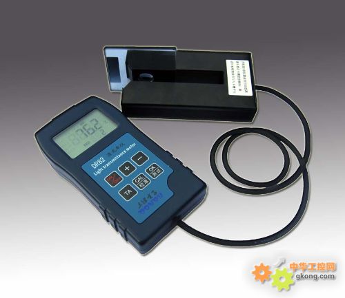

产品名称: 东儒DR82卡式便携式透光率仪
型  号: DR82
一、 DR82透光介绍
DR82卡式便携式透光仪主要用于测量各种玻璃、塑料、薄膜和透明或半透明材料的可见光透射率,本仪器根据光学原理,采用进口元件制造而成,其操作简单,测量准确,体积小,携带方便,特别适应现场测量。
二、 应用范围:
* 汽车制造与检测、玻璃制品、航空航天等待业的现场测量。
* 眼镜、镜片、防晒保护膜的透光率测量;
* 薄膜、塑料制品的透光率测量,透明或半透明材料透光率测量等等。
(注意:印花、磨砂面、乳白色的材料不适用本机测量
( 本机不能在太阳光直射下使用
三、仪器特点
卡式探头使用方便,操作简单,测量速度快,灵敏度好,测量精度高
具有两种测试模式:单次测(SINGLE)和连续(CONT INUE)测量模式
设有四个统计功能:最大值(MAX)、最小值(MIN)、平均值(MEA)、测量次数
大容量存储,可存贮800个测量数据
连接电脑进行通信,读出存贮数据进行保存或打印(适用带通信口主机)
仪器开机自动校准和手动校准
操作过程有蜂鸣声标示(单次测量方式)
大液晶带背光,低电压指示
手动/自动关机功能
四、DR82透光仪技术参数
A、测量范围:0.0—99.9%
B、测量数量:%光束透射
C、测量物体最厚不能超过:11mm
D、测量物面积不能小于:30mm*30mm
E、测量精度:≤2%
F、分辨率:0.1%
G、主机外形尺寸:130mm*70mm*24mm
H、探头外形尺寸:112mm*64mm*24mm
I、电源:三节(7号)碱性电池
J、使用温度:0℃-40℃
K、相对湿度不超过85%
L、本机不能在太阳光直射下使
