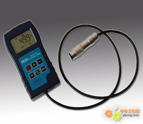

产品名称: 管道防腐层厚度测试仪_覆层测厚仪
型  号: DR280
                   DR280涂层测厚仪功能说明
  DR280涂层测厚仪是一款两用测厚仪,专业测量金属材料表面涂镀层覆盖层物体厚度的专业无损检测仪器。它根据金属基体不同使用以下不同的测量方法。
A、磁性测厚方法,可无损地测量磁性金属基体(如:钢、铁)上非磁性覆层的厚度(如:镀锌、铬、锢、珐琅、橡胶、粉未、油漆、电泳、搪瓷、防腐层,涂料等)
B.涡流测厚方法,可无损地测量非磁性金属基体(如:铝、铜、不锈钢)上非导电覆层的厚度(如:油漆、粉末、塑料、橡胶、珐琅、搪瓷、电泳、防腐层,喷塑层等)
仪器特点
操作简单,测试速度快,灵敏度好,测量精度高,重复性好
大容量存储,可存贮800多个测量数据
具有两种测试方式:连续(CONT INUE)和单次(SINGLE)测量方式
设有四个统计功能:最大值(MAX)、最小值(MIN)、平均值(MEA)、测量次数(No)
连接电脑进行通信,读出存贮数据进行保存或打印(适用U型主机)
可采用两种校准方式:零点校准和两点校准
操作过程有蜂鸣声标示(单次测量方式)
自动识别铁基和非铁基底材
公英制转换μm/Mil
大屏幕显示,背光显示模式,低电压指示
手动/自动关机功能
金属测头更牢固、耐磨,不易损害,配合连续测试有效减少人为误差
技术参数
A、测量范围:0-1250/3000μm(超过1250μm要提前告知厂家另行定制)
B、使用环境:温度:0℃-50℃,湿度:20%RH—90%RH,无强磁场环境下使用
C、最薄基体:0.4mm
D、测量精度:±(1%-3%)H+1.5μm
E、分辨率:0.1μm /1μm(100μm以下为0.1μm,100μ以上为1μm)
F、最小基体面积10*10mm
G、最小曲率:凸5mm;凹25mm
H、基体临界厚度:0.5mm
I、外形尺寸:130mm*70mm*24mm
J、重量:100g
K、电源:三节(7号)碱性电池
