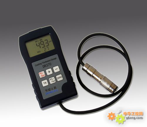

产品名称: 国产涂层测厚仪价格DR370
型  号: DR370
DR370涂层测厚仪是一款涡流测厚仪,按国家行业GB/T 4957-1985标准,采用涡流测厚方法,可无损地测量非磁性金属基体(如:铝、铜、不锈钢)上非导电覆层的厚度(如油漆、粉末、塑料、橡胶、珐琅、搪瓷、电泳、防腐层等),本仪器使用简单,携带便捷,超大液晶显示屏,大字号,背光直读更清晰,采用进口优质金属测头,结构精密牢固,重复性更好,性能犹佳。
仪器特点
1.本仪器简洁大方、便携、外观精美、造工精细、测量精准
2.全智能触摸按键,防滑型,设计独特、新颖,人性化,结构紧密,技术领先
3.采用进口优质金属 测头,性能更稳定,耐磨耐压,长寿命
4.大液晶显示屏,背光,大字号显示,任何角度读数高度清晰准确
5.测试速度快,灵敏度高,稳定性好。
6.连续测试和单次测量两种模式可选;连续测试有效降低人为误差,让测量值更精准
7.可统计最大值、最小值、平均值、测量次数,一键完成,优质,高效,便捷无限
8.大容量存储,可存贮800多个测量数据,连接电脑读出数据及打印永久保存
9.可采用两种校准方式:零点校准和两点校准,两点校准更准确。
10.操作过程有蜂鸣声标示(单次测量方式)
11.自动识别铁基和非铁基底材。
12.公英制转换μm/Mil
13.低电压指示
14.手动/自动关机功能
技术参数
A、测量范围:0-1250/3000μm(超过1250μm要提前告知厂家另行定制)
B、使用环境:温度:0℃-50℃,湿度:20%RH—90%RH,无强磁场环境下使用
C、最薄基体:0.3mm
D、测量精度:±(1%-3%)H+1.5μm
E、分辨率:0.1μm /1μm(100μm以下为0.1μm,100μ以上为1μm)
F、最小基体面积10*8mm
G、最小曲率:凸5mm;凹25mm
H、外形尺寸:130mm*70mm*24mm
I、重量:100g
J、电源:三节(7号)碱性电池
出厂清单
序号
物品名称
DR370(标准配置)
1
DR370涂层测厚仪×1台
2
4×校准膜片(50,100,250,370μm)
3
 铝基体×1块
4
ABS仪器包装箱×1个
5
电池×2对
6
说明书×1份
7
合格证×1份
8
清洁布×1张
9
通讯数据线
适用于U型主机(选配)
10
软件
适用于U型主机(选配)
