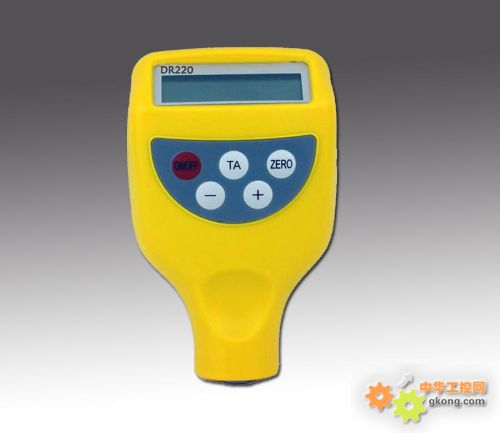

        一体式涂层测厚仪(DR220)功能介绍
    DR220涂层测厚仪是一款一体式覆层测厚仪,它集成了便携式,一体式,智能数显等特点,能快速、无损伤、精密地进行磁性金属表面涂镀层厚度的测量。它采用磁性测厚方法,可无损地测量磁性金属基体(如:钢、铁、镍)上非磁性覆层的厚度(如:镀锌、铬、油漆、电泳、珐琅、橡胶、粉未、搪瓷、防腐层等),本仪器能广泛地应用在制造、金属加工、化工、商检等检测领域。
 DR220涂层测厚仪仪器特点
A、精小一体化设计,携带方便
B、操作简单,测试速度快
C、两种测试方式:连续测试(CONT INUE)和单次(SINGLE)测量方式
D、四个统计功能:最大值(MAX)、最小值(MIN)、平均值(MEA)、测量次数
E、可存贮116个测量数据
F、可以连接电脑进行通信读出存贮数据进行保存或打印
G、两种校准方式:零点校准和二点校准
H、操作过程有蜂鸣声提示(单次测量方式)
I、自动识别铁基和非铁基底材
J、低电压指示
K、手动/自动关机功能
DR220涂层测厚仪技术参数
A、测量范围:0-1000/2500μm(超过1000μm要提前告知厂家)
B、使用环境:温度:0℃-50℃,湿度:20%RH—90%RH,无强磁场环境下使用
C、最薄基体:0.4mm
D、测量精度:±(1%-3%)H+1.5um
E、分辨率:0.1μm /1μm
F、最小曲率凸5mm;凹25mm
G、最小基体10*10mm
H、电源:二节(5号)碱性电池
I、外形尺寸:102mm*62mm*27mm
J、重量:99g
DR220涂层测厚仪仪器标配:
仪器箱:一个;
主机:一台;
标准片:4片
基体:1块(铁基)
电池:2节
清洁布:1块
说明书:1份(内附保修卡)
合格证:1份
选配:U型主机,数据连接线、光盘软件
