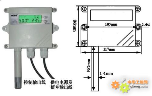

主要特点:
  ◆性能优异,测量精度高,适用于各种环境的温湿度测量
◆标准化设计,外形美观、结构科学,墙面安装,拆装方便
◆传感器安置于变送器外面,有利于提高测量精度和使用的便捷性
◆提供两路标准模拟信号输出
◆配有LCD液晶显示和标准RS-232或485通信接口,可以直接配接计算机(为用户省去了数字仪表和数据采集器)
◆可选配温湿度报警输出(1-4路可选)

传感器 温度 湿度
传感器类型 进口数字温湿度敏感元件
工作电源 24VAC 口      24VDC口     12VAC口        12VDC口
定制其他功能供电电源:(           )
准确度 ≤±0.5℃@25℃ ±3%RH @20%-80%RH,25℃
温度变送输出范围 1、-40-80℃  2、-20-60℃  3、0-50℃(该参数用户选项时需标注,出厂默认为-40-80度)
湿度范围   0-100%RH
通讯输出 RS232口                  RS485口
控制输出 无源开关量:温度上限,温度下限,湿度上限,湿度下限,
节点负载能力:AC250V3A
结构形式 变送、探头一体式、白色ABS工程塑料
工作电流 ≤100mA
外形尺寸 117X86X41mm
安装方式 壁挂式
工作环境 –40℃-80℃,对于带显示的产品请在–20℃-60℃环境下使用
