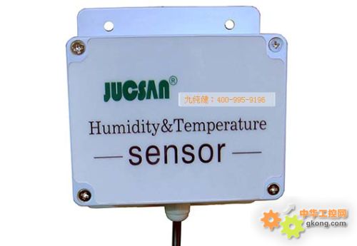

产品名称: JCJ200C高湿型温湿度变送器
型  号: JCJ200C
技术参数:
参数说明
名    称
高湿型温湿度传感器
工作电压
DC24V口    AC24V口   DC12V口   AC12V
其他定制电源:
工作电流
≤500mA
湿度范围
0-100%RH
准 确 度
±3%RH@20%-95%RH@23℃
温度范围
温度准确度
±0.5℃@(0~50℃)
输出信号
4-20mA口(三线制)0-20mA口(三线制)
0-5V口   0-10V口 RS232 口   RS485口
传感器部分
高湿专用、抗结露型湿敏电阻内置除露装置
安装方式
壁挂式
工作环境
-40~80℃
负载能力
电压型: ≥1KΩ,  电流型:0-500Ω
应用场合:
JCJ200C高湿变送器,适用于水泥养护室、蘑菇房、发酵房、潮湿的隧道、气调库、干燥设备,食品机械,皮革加工等各类高湿度环境。
探头安装固定尺寸:
 高湿型温湿度传感器
JCJ200C产品选型:
JCJ200CS口T口HL口 温湿度变送器
JCJ200C 温湿度变送器
  S口 输出信号
1=(0~5)VDC            2=(0~10)VDC
4=三线制(4~20)mA  R2=RS232接口       R4=RS485接口
T口 温度范围
0=无温度输出  1=0~50℃    2=0~80℃
3=-20~60℃   4=-40~80℃  9=指定
  选型注意事项,选择交流电源供电时,需要配交直流电源转换器,将交流电源转换为直流电源。
