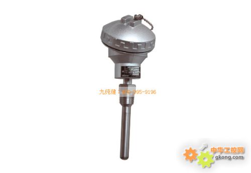

产品名称: JCJ100ZB螺纹固定式温度传感器
型  号: JCJ100ZB
价  格:
品  牌: 九纯健jucsan
技术参数:
铂热电阻:Pt100、Pt500、Pt1000(-200~600)℃  精度等级: A级±(0.15+0.002|t|)℃  B级±(0.30+0.005|t|)℃
铜热电阻:Cu50  (-50~100)℃   精度: ±(0.30+0.006|t|)℃   注:|t|为实测温度的绝对值。
数字温度传感器:DS18B20(-55-125℃) 精度:±0.5℃(-10℃~+85℃)
输出信号:Pt100、Pt500、Pt1000、DS18B20   0-5VDC、0-10VDC、4-20mA
选择模拟信号输出时,需要提供工作电源,默认:12VDC对应0-5VDC,24CDC对应0-10VDC、两线制4-20mA,其它电源请指定。
公称压力:耐压,最大设计为10MPa   (有压力要求的测温应用请在选型时注明)
产品外形及结构图如下所示:
产品型号 产品外形图 外形结构示意图
JCJ100ZB 温度传感器 温度传感器
