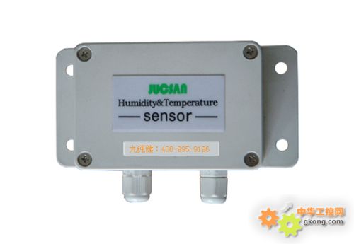

JCJ200B温湿度传感器采用分体式结构,配有多种探头可供选择。JUCSAN ®系列变送器选用已获得客户广泛认可的标准电压或电流信号输出形式,可以直接配接九纯健®系列二次仪表或采集器。
产品特点 :
1、长期稳定性好,低漂移性
2、测量准确度高,互换性强
3、多种探头组合,方便实用
4、适应领域广阔,抗腐蚀高
5、非标品可订做,按需生产

典型应用:
环境监测、医药化工、通讯机房、HVAC暖通空调、 洁净厂房、电信基站、智能楼宇、图书、档案馆、 纺织印染、食品加工、工业自动化、超市、生产车间、山洞、冷库、保鲜库、(防水变送器外壳)、灭菌柜、生物培养箱

F型塑料外壳封装
G型金属外壳封装

JCJ200B产品选型:
JCJ200BSTHL  湿度变送器
JCJ200B
湿度变送器
常用传感器类型
F=F型、 G=G型、I=I型、J=J(M27×2)
K=K型、P=P(M22×1.5)
以下为特殊订制型
EX=EX隔爆型
S
输出信号
1=(05)VDC   2=(010)VDC
3=(01)VDC   4=三线制(420)mA
5=(020)mA   6=(010)mA
7=二线制(420)mA   9=用户指定
R2=RS232接口       R4=RS485接口
T
温度范围
0=无温度输出  1=0~50℃    2=0~80℃
3=-20~60℃   4=-40~80℃  9=指定
H
湿度精度 1=±3%(默认) 2= ±2%
L
插入长度(对于管道式探头适用)
1=150mm   2=200mm
3=300mm   4=其它注明
