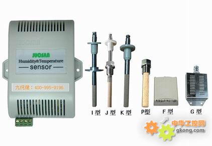

变送器配套传感器探头:
JCJ200A温湿度变送器提供了多种样式的传感器探头,以满足不同温湿度测量现场的测量与安装需要。与变送器配套的传感器探头可以分为以下几类:
1、壁挂安装式:F型、G型
2、管道式:
J型、I型、K型、P型、H型
分体式温湿度变送器
分体式温湿度变送器
F型塑料外壳封装
G型金属外壳封装
F
参数说明
材质
塑料外壳封装ABS白色
外形
75×55×28mm
安装
背面有葫芦孔,适于壁挂或吸顶安装
特点
外壳精巧、透气性好,适于常规环境测量。
G
参数说明
材质
不锈钢外壳 ,具有耐高温和坚固耐用特性
外形
80×55×21mm
安装
墙面壁挂或吸顶安装
特点
内有金属过滤网,具有一定防尘和过滤作用。采用航空插头连接方式,连接方便。
                               分体式温湿度变送器
I型探头 参数说明
保护管 直径16mm ,不锈钢,引线方式采用航空插头
固定方式 活动法兰固定
插入长度L  最短插深长度90mm
适用环境 管道式安装,螺纹固定的各种测量场所。
法兰类型 D D1 d 法兰厚度 管径
铝质法兰 68 46 4 3.5 Ø16
塑料法兰 65 44 3 3 Ø16
参数说明 D:法兰直径  d:定位孔直径
D1:由定位孔圆心构成的同心圆直径
分体式温湿度变送器
J型探头 参数说明
固定方式 M27×2 mm 外螺纹,耐压型耐压2个大气压
插入长度L 1、150mm  2、200mm
3、300mm   4、其它订制
(最短插入长度为130mm)
分体式温湿度变送器
K型探头
参数说明
保护管
固定方式
无固定方式
插入长度L
1150mm  2200mm
3300mm   4、其它订制
最短插入长度为100mm
分体式温湿度变送器
P型探头
参数说明
保护管
固定方式
M22×1.5mm 外螺纹,耐压型耐压1MPa
插入长度L
含螺纹部分保护管总长110mm
适用环境
管道式安装,螺纹固定的各种测量场所。
分体式温湿度变送器
EX
隔爆型设计,保护管见J
备注说明
使用于特殊环境或应用,订制产品。
接线盒采用隔爆外壳可用于一些有隔爆要求的较危险场所。
产品选型表:
JCJ200ASTHL  湿度变送器
JCJ200A
湿度变送器
常用传感器类型
F=F型、 G=G型、I=I型、J=J(M27×2)
K=K型、P=P(M22×1.5)
以下为特殊订制型
EX=EX隔爆型
S
输出信号
1=(05)VDC   2=(010)VDC
3=(01)VDC   4=三线制(420)mA
5=(020)mA   6=(010)mA
7=二线制(420)mA   9=用户指定
R2=RS232接口       R4=RS485接口
T
温度范围
0=无温度输出  1=0~50℃   2=0~80℃
3=-20~60℃  4=-40~80℃  9=指定
H
湿度精度 1=±3%(默认) 2= ±2%
L
插入长度(对于管道式探头适用)
1=150mm   2=200mm
3=300mm   4=其它注明
选型说明:
1、对于螺纹固定的探头,其插深长度默认含螺纹部分。
2对于现场有压力的环境,请据压力大小选择J或P型探头,并在选型时注明压力大小。J型和P型探头默认并不耐压。
3选择单湿度输出时,请注明探头工作环境温度。
4对于特殊功能要求的产品,可订制生产。
