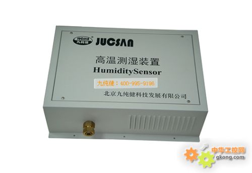

产品名称: JCJ200Y 高温测湿装置
型  号: JCJ200Y
JCJ200Y高温测湿装置工作原理简述
首先高温测湿装置通过循环风机将温度最高可达几百度的气体从被测环境中抽到一个和高温测湿装置相连接的管道内,接着经过风机降温处理到合适温度,然后被测气体被送到一个密封的采样室内(测湿传感器就在这里),在采样室内完成湿度测量,最后被测气体又回流到原处,这样就完成了一次湿度测量。整个测量过程是在完全密闭的环境下进行,在没有湿度损耗的情况下,就不会对湿度测量产生大的影响,所测得湿度和原有被测介质中的湿度是比较接近的,通过分析所测湿度就可以判断被测气体的湿度大小,从而达到测量湿度的目的。JUCSAN ®
