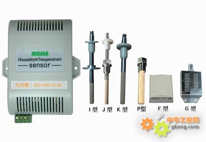

JCJ200W温湿度变送器提供了丰富的传感器探头,以满足不同温湿度测量现场的测量与安装。与变送器配套的传感器探头可以分为以下几类:
1、壁挂安装式:G型
2、管道式:J型、I型、K型、H型
温湿度传感器 湿度传感器 温度传感器
G型金属外壳封装
G型 参数说明
材质 不锈钢外壳 ,具有耐高温和坚固耐用特性
外形 80×55×21mm
安装 墙面壁挂或吸顶安装
特点 内有金属过滤网,具有一定防尘和过滤作用。采用航空插头连接方式,连接方便。
温湿度传感器 湿度传感器 温度传感器
I型探头 参数说明
保护管 直径16mm ,不锈钢,引线方式采用航空插头
固定方式 活动法兰固定
插入长度L  最短插深长度90mm
适用环境 管道式安装,螺纹固定的各种测量场所。
法兰类型 D D1 d 法兰厚度 管径
铝质法兰 68 46 4 3.5 Ø16
塑料法兰 65 44 3 3 Ø16
参数说明 D:法兰直径  d:定位孔直径
D1:由定位孔圆心构成的同心圆直径
                                       湿度传感器 温度传感器
J型探头 参数说明
固定方式 M27×2 mm 外螺纹,耐压型耐压2个大气压
插入长度L 1、150mm  2、200mm
3、300mm   4、其它订制
(最短插入长度为130mm)
温湿度传感器/温湿度变送器
K型探头 参数说明
固定方式 无固定方式
3、300mm   4、其它订制
(最短插入长度为100mm)
                                          温湿度传感器/温湿度变送器
P型探头 参数说明
固定方式 M22×1.5mm 外螺纹,耐压型耐压1MPa
插入长度L 含螺纹部分保护管总长110mm
                                       温度传感器 湿度变送器
EX型 隔爆型设计,保护管见J型
备注说明 使用于特殊环境或应用,订制产品。
接线盒采用隔爆外壳可用于一些有隔爆要求的较危险场所。
