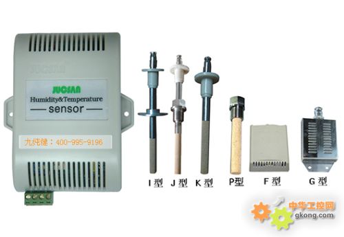

变送器外形示意图:
低温型温湿度变送器
F

变送器配套传感器探头参数说明:
JCJ200D温湿度变送器提供了丰富的传感器探头,以满足不同温湿度测量现场的测量与安装。
与变送器配套的传感器探头可以分为以下几类:
1、壁挂安装式:F型、G型
2、管道式:
J型、I型、K型、P型、H型
探头技术参数:

F型塑料外壳封装
G型金属外壳封装
             低温型温湿度变送器
I型防水接线盒封装
I型探头 参数说明
保护管 直径16mm ,不锈钢,引线方式采用航空插头
固定方式 活动法兰固定
插入长度L  最短插深长度90mm
适用环境 管道式安装,螺纹固定的各种测量场所。
法兰类型 D D1 d 法兰厚度 管径
铝质法兰 68 46 4 3.5 Ø16
塑料法兰 65 44 3 3 Ø16
参数说明
D:法兰直径  d:定位孔直径
D1:由定位孔圆心构成的同心圆直径
低温型温湿度变送器
J型探头
参数说明
保护管
固定方式
M27×2 mm 外螺纹,耐压型耐压2个大气压
插入长度L
1150mm  2200mm
3300mm   4、其它订制
最短插入长度为130mm
适用环境
管道式安装,螺纹固定的各种测量场所。
低温型温湿度变送器
K型探头
参数说明
保护管
固定方式
无固定方式
插入长度L
1150mm  2200mm
3300mm   4、其它订制
最短插入长度为100mm
低温型温湿度变送器
P型探头
参数说明
保护管
固定方式
M22×1.5mm 外螺纹,耐压型耐压1MPa
插入长度L
含螺纹部分保护管总长110mm
适用环境
管道式安装,螺纹固定的各种测量场所。
   低温型温湿度变送器
EX
隔爆型设计,保护管见J
备注说明
使用于特殊环境或应用,订制产品。
接线盒采用隔爆外壳可用于一些有隔爆要求的较危险场所。
