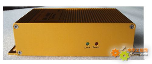

产品名称: 盒式串行高清数字视频信号分配器
型  号:
盒式SD/HD/3G-SDI串行高清数字视频信号分配器
(型号:TEC8000DIS1-4SDI)
  • 产品简介
SD/HD/3G-SDI分配器是一款将任何一路高清SD/HD/3G-SDI串行数字视频信号,高清晰、无失真、无延时的分配成多个信号,分别输出到多个高清电视,投影设备,显示大屏上,这样大大方便了多用户同时无延时使用、观看或共享同一个数字高清串行视频信号。
    SD/HD/3G-SDI高清视频分配器码流符合SMPTE259M,SMPTE297,SMPTE310 SMPTE305(SDTI)标准的SDI(143Mbps/177Mbps/270Mbps/360Mbps/540Mbps/1485Mbps)数字视频信号,或传输符合DVB-ASI(EN50083-9)接口标准的数字视频信号。支持高清HD-SDI和3G-SDI,自动兼容标清SDI、ASI、TS码流
SDI分配器全数字、无压缩,无需软件设置,支持热插拔、即插即用功能;独立式结构或标准19英寸机架式。
SDI分配器将一路高清信号分配到2、3、4路输出,支持速率70Mbps—2.97Gbps;内置电缆自动均衡器和具备时钟恢复功能,可把原受损信号的时钟复原。
SDI分配器提供丰富的电源状态、视频链路状态、输入输出等有效指示功能使得用户安装调试十分方便。
SDI 分配器使用全工业级别宽温度范围设计,工业级芯片、全表面贴装技术,先进的开关电源,性能卓越,耐高温、严寒,可以有效防止电磁波辐射干扰,雷电冲击和电源浪涌,通信质量稳定可靠。

  • 技术指标
视频输入
输入通道数
1 路(SD-SDI、HD-SDI、3G-SDI信号)
输入电平
>380 mVP-P
自动电缆均衡
>100m(1485Mbps)(BELDEN8281电缆)高清HD-SDI
>100m(2.97Gbps)(BELDEN8281电缆)高清3G-SDI
反射损耗
>15dB @1485Mbps
阻抗
75Ω
接口
BNC
视频输出
输出通道数
4路(SD-SDI、HD-SDI、3G-SDI信号),可选配2,3,4路输出,即每路可选1分2路、1分3路、1分4路输出
输出电平
800mVP-P ±10%
上升/下降时间
<0.8ns
最大抖动
<0.2UI @270Mbps
阻抗
75Ω
接口
BNC
物理参数
尺寸
138x74x35(宽x深x高,mm,毫米)盒式
电源
100-260VAC @ 0.3A,50-60Hz开关电源,外置式
功率
小于5W
工作温度
0 - +50摄氏度
相对湿度
0 - 95%不结露
LED指示灯
电源,视频时钟同步工作状态
