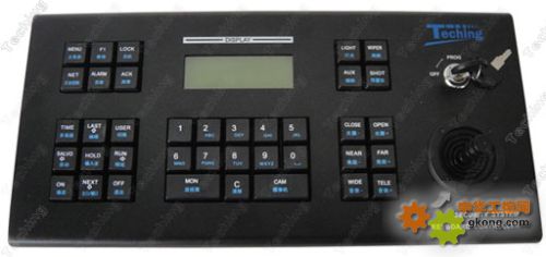

产品名称: TEC2810综合控制键盘
型  号:
系统控制键盘是闭路电视监控系统重要的人机对话设备,它根据操作员的键入指令对系统中的视频切换设备、音频切换设备、摄像机解码设备以及报警控制设备进行操作,并接收和检测系统中各种设备发出的回送信息。液晶屏能显示输入的数据以及各种设备的运行状态。
主控键盘用户密码管理,必须输入正确密码才能对键盘进行操作。主控键盘能控制网络矩阵,用于控制多台网络型联接的矩阵主机。
主控键盘是用于系统控制和系统编程的综合键盘。主控键盘是按照人机原理进行设计的系统控制键盘,可以非常方便的控制云台转动和镜头动作,变速操纵杆能控制多种类型的智能高速球,能控制画面分割器、数字录像机。它能完成矩阵系统的全部操作和编程设置功能。
主控键盘与矩阵系统通过RS-485接口连接,控制距离达1500米。
设备特性:
  • ·金属壳体,电脑键盘按键 设计
  • ·液晶中文/英文显示
  • ·有自检功能
  • ·有操纵杆参数误差校正功能
  • ·通讯 RS-485接口有1500W防雷、短路过流保护自动恢复设计
  • ·监视器/摄像机控制
  • ·云台/镜头/辅助设备控制
  • ·摄像机预置位设置/调用控制
  • 控制解码器、画面分割器、数字录像机
  • ·键盘的主/副控工作方式
  • ·内置多款控制协议,可控制不同厂家球机
  • ·具有对快球云台变速调控、多个预置点巡航、报警联动设置等功能
  • ·实时显示解码器和矩阵的工作状态
  • ·具有对报警器布/撤防设置、状态查询显示功能
  • ·报警设备报警时键盘能发出蜂鸣进行警示和报警区域显示
  • ·具有8组管理员操作登陆和键盘锁定功能
  • ·有浪涌保护措施及抗雷击干扰设计
  • 液晶显示屏显示摄像机图像号码
  • 用户密码输入、操作安全可靠
  • 多至16个系统键盘联机工作
设备参数:
技术参数:
型号
  规格
TEC2810
TEC2830
TEC2820
TEC2840
液晶显示
简体/繁体中文
英文
简体/繁体中文
英文
多级控制数量
1-99
监视器控制
1-99 × 99
摄像机控制
1-1024 × 99
操纵杆
二维(左/右、上/下)
三维(左/右、上/下、变焦)
镜头功能
光圈:开/关
聚焦:近/远
变焦:广角/望远
摄像机外设
除霜:开/关、雨刷:开/关、辅助开关1:开/关、辅助开关2:开/关
云台控制
上/下左/右、扫描限位设置、自动扫描、花样扫描、自动巡航
预置点控制
存/调预置位、预置位参数设置、看守卫
报警操作
布/撤防设置、状态查询显示、报警纪录
DVR控制
控制数量:99台;控制协议:可根据客户要求写入
控制协议
TEC编码协议
通讯接口
类型: RS-232和RS-485
速率:1200/2400/4800/9600bps
环境条件
温度:-10℃ ~ +50℃,湿度:≤90%(无冷凝)
电源
AC/DC9V
功率
5W
重量
2.5KG
外形尺寸
 375(L)×171(W)×70(H)
