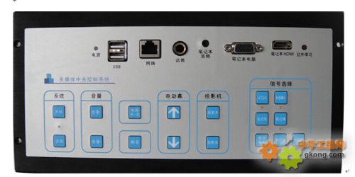

TEC8500多媒体电教中控主机是我公司专门面对中小学、中技、高中、大学等而设计的一款中央控制器。其采用主流的SMT贴片技术,系统经过严格的ERC检验,以保证系统的性。该系统采用一体化设计,小巧灵便,高度集成,功能强大。
一、功能简介:
1.        内置3×2 VGA切换,支持台式电脑、手提电脑、数字展台输入;
2.        自带投影机保护器,检测投影机灯泡的工作情况,并且自动延时关机,更好地保护投影机寿命;
3.        内嵌式红外学习功能,无须配置专业学习器,使用更简单,储存更可靠;
4.        内置3×1 视音频矩阵,视频频宽达100MHz;
5.        1路可编程RS-232控制接口,可RS-232码控制投影机;
6.        2路I/O控制接口,具有投影机防盗管理功能,并可连接门磁开关、安防设备,实现连锁控制;
7.        1路红外发射接口,可红外自学习控投影机;
8.        1路MIC输入,方便用户讲解;
9.        主机内置电动屏幕电源控制,二路设备电源控制
10.    内置一路高保真电子音量调节;
11.    内置网络模块插槽(选配网络模块)支持远程网络控制;
12.    简洁的控制面板,带网络接口、USB接口、话筒接口、笔记本电脑音频、笔记本VGA口;
13.    选配带锁控制的电源面板,并可以设置成设备连动控制,使控制更加简单、实用;
14.     一键通:打开电源,同步开投影机,下降银幕
15.    网络口、USB口
16.    一键同步开启电脑功能

三、软件界面:
四、重要特性:
▲台式电脑显示独立输出:当中控VGA信号输入切换到手提电脑或数字展台时,显示器仍显示台式电脑的图象,而投影机显示为手提电脑或数字展台的内容
▲一键通:当将开关拨向一键通功能时,用户开启中控电源时,投影机同时开机,银幕下降。
▲单键开关机:使用中控时,按下电源,中控进入使用状态,使用结束,关闭电源开关,其它如关投影机、升银幕、延时散热、切断全部电源等均由中控自动完成。
