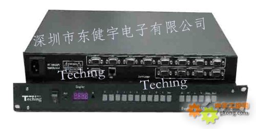

产品名称: TEC8015VGA矩阵系列
型  号:
采用最新32位内嵌式处理器;
2、采用大规模高分辨率芯片,具有长线驱动功能;
3、采用信号长距离传输失真增益补偿技术;
4、采用数字同步识别处理(DSIP)技术;
5、采用可编程逻辑阵列电路(CPLD),性能更稳定;
6、采用大屏幕液晶中文显示屏,全中文显示工作状态;
7、内置双色LED指示输入信号检测模式;
8、内置8组个轮循切换功能,能任意设定间隔时间和通道;
9、内置50组分组定时切换功能,能任意设定时间和通道;
10、内置32个场景控制存储模式;
11、采用特有KT-NET网络技术,在一个RS-232串口可控制99台TECHING系列矩阵;
12、输入和输出接口端采用美国AMP公司的接口;
13、兼容市场所有同类产品的代码和指令;
14、专用端口,能直接和TECHING TEC2840控制键盘,即插即用;
15、特有TCP/IP网络控制管理功能,能通过以太网控制;
16、全贴片SMD工艺,特有ESD静电保护功能;
17、本产品设计中采用双核处理技术,有更优秀的整体性能,并且在并发多任务时,会根据每个不同的需求来进行合理的协调,让每一项任务都可以在最理想的运行条件下完成运算,从而提高工作效率,用户也同时可以在多个应用环境中进行快速切换,这样会让用户在同时进行多项任务时,仍然可以井井有条地完成所有的任务,避免了和大屏幕拼接系统连接时出现死机、切换速度慢和不能接收命令的现象;
18、本产品是具有高可靠性的智能设备,设计中采用容错技术,并采用了高抗干扰能力的通信接口电路,保证了通信的可靠性,具有红外遥控、手动控制和RS232控制功能,用户可以方便的完成演示过程中的信号切换;
19、东健宇(TECHING)系列VGA矩阵切换器是专门为计算机显示信号以及高分辨率VGA图像信号的显示切换而设计的高性能智能矩阵开关设备,用于将各路电脑信号输出通道中的任一通道上,该系列产品广泛用于大屏幕投影显示工程、电化教学、指挥控制中心、多媒体会议室等场合;
20、本产品带有断电现现场切换记忆保护、LCD液晶显示等功能,具备RS232通讯通讯接口,可以方便与电脑、遥控系统或各种中控系统设备(如东健宇(TECHING)和其他控制系统)配合使用;
21、全球通用宽电压开关电源设计,可适应交流100~240V,50/60Hz;
22、高品质、大批量生产,有较高的兼容性和稳定性,有较高的性价比;
23、★可选配带同步电脑音频信号切换功能;
24、支持分辨率为2048x1536 60hz的刷新频率和1024x768 200Hz的刷新频率
技术参数:
VGA信号:
超高带宽:500MHz (-3dB),满载
亮度色度干扰 :-50dB@5MHz
微分相位I/0S:<1.28度,3.58MHz
微分增益误差 :0.1%, 3.58-4.43MHz
隔离度(串扰) : <-85db(5MHz)
非线性失真 : <0.02%/0.02o (RL=150Ω)
串 扰:-60dB @10 MHz, -39dB @100 MHz
切换速度:200 ns(最长时间)
信号类型:RGBHV、RGsB、复合视频、S-视频、分量视频
VGA输入:
接 口:15针HD母接头
信号强度:1V p-p
最小/最大电平模拟信号: 0.5V ~ 2.0V p-p
阻 抗:75 Ω
回波损耗:30dB@5MHz
水平频率响应:15 kHz ~ 145 kHz
垂直频率响应:30 Hz ~ 170 Hz
最大直流偏置误差:15mV
VGA输出:
接 口:15针HD母接头
最小/最大电平:2.0V p-p
阻 抗:75 Ω
回波损耗:30dB@5MHz
直流补偿:最大±5mV
VGA同步信号:
输入/输出信号类型:RGBHV/RGsB/复合视频/S-视频/分量视频
输入电平: 0 V~1.0 Vp-p
输出电平: TTL 5.0 Vp-p
输入阻抗:75 Ω
输出阻抗:75 Ω
最大传输延时:典型20ns
最大上升/下降时间:4ns
极 性:正或负(与输入完全一致)
最高支持分辨率: 2048x1536(60hz)
音频技术参数:
增 益:非平衡输出0dB,平衡输出+6dB
频率响应范围:20Hz~20KHz,±0.05 dB
总谐波失真:0.03%@1KHz标准电平,0dB增益
信噪比:>90dB,最大电平输出
通道串扰:<-80dB@1KHz,满负载
共模抑制比:>75dB @ 20Hz ~20kHz
立体声通道隔离:>80dB@1KHz
音频输入:
输入数量及类型:立体声,平衡/非平衡输入
输入接头:RCA接口
输入阻抗:>50KΩ非平衡,25KΩ平衡
最大电平:+19.5dBu,平衡/非平衡,标准信噪比
音频输出:
输出数量及类型:立体声,平衡/非平衡输出
输出接头:RCA接口
输出阻抗:平衡100Ω,非平衡50Ω
通道与通道增益误差:±0.1dB
最大电平:高阻>+24dBu,
标准信噪比:600Ω>+15dBm标准信噪比
控制方式:
1、手动按钮
2、红外遥控器
3、RS-232协议
波特率与协议:
串行控制接口:RS-232, 9-针公 D型接口
波特率:1200~38400(系统默认:9600),
数据位:8位,
停止位:1,
校验位:无奇偶
设备地址码:1~99
红外控制:IR-200遥控器
串行控制口结构:2 = TX, 3 = RX, 5 = GND
规 格:
电 源: 110~220VAC, 50/60 Hz
功 率: 50W~100W
温 度: -30° ~ +80°C
湿 度: 10% ~ 90%
尺 寸:48cm x 30cm x (8-44) cm
重 量: 5.5 - 15 kg
外 壳:金属材料
机架安装:标准U
震动:ISTA 1A(国际保险箱运输协会)
遵循标准:CE/FCC A级/VCCI/AS/NZS/ICES
质 保: 3年免费保修,终生维护
平均故障间隔时间(MTBF): 35,500小时
