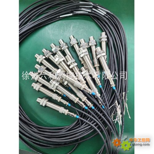

产品名称: SZCB-01磁阻转速传感器
型  号: SZCB-01
价  格:
SZCB-01磁阻转速传感器
一、简介:
SZCB-01磁阻测速探头采用电磁感应原理实现测速。该传感器具有输出信号强,抗干扰性能好,安装使用方便,可在烟雾、油气、水气等恶劣环境中使用。
二、电气指标:
1、直 流 电  阻:200到550Ω(25℃)
2、工 作 温  度:-10到+120℃
三、物理指标:
1、重        量:约120g
2、抗   振   动:20g
3、螺纹规格: M16×1
4、齿轮材料:齿轮材料应采用导磁率强的金属材料。
5、齿形:成渐开线齿形是最合适的齿形。用大模数的齿轮或用其它的齿形将会产生巨大的波形畸变,这将会妨碍精确的测量。如果主轴有轴向移动,则要注意磁极的中心应处在齿轮的中心位置上。
齿轮模数 :2到 4     齿宽b:大于5mm 。
四、环境指标
工 作 温  度:-10到+120℃
SZCB-01磁阻测速探头监测电机转速及正反转的意义:
  电机转速是机器开机、停机以及稳定运行时的重要参数之一。电机速度的突然变化,很可能表征着机器或工业过程的故障。在电机运行状态分析中找出振动与转速之间的关系是很重要的,在设计离心类机器时,它的转速运行范围应避开机器的平衡共振,并且使其工作转速也不激发机器的这些特殊共振。
   采用电涡流传感器作为电机转速测量传感器时,可以监测机器开车(低速)时的转速,称为零转速。
   电机在工作中可能会突然发生反向旋转,这种突发事故会给电机造成极其严重的破坏,因此对电机反转的识别和停车保护同样是监测中不可少的。因此有必要选用一些电机转速测量传感器,对电机在运行过程中进行事实监测,提前做好预防工作,避免不必要的损失!
