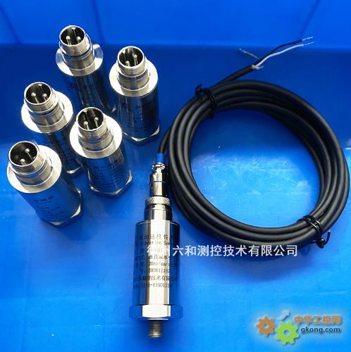

HD-ST-6振动速度传感器
一、简介
HD-ST-6振动速度传感器直接安装在风机的轴承盖上,垂直或者水平安装于被测振动点上,配接振动监视仪表或振动变送器输出标准4-20mA电流信号,送给PLCDCSDEH系统等,可以实现旋转机械连续长期的振动监测与保护。还可用于大型机械汽轮机、风机、水泵、磨煤机等机械设备壳体的振动测量与保护。具有安装维护方便、稳定性能好可靠、密封性好、使用寿命长等特点,而且防尘、防潮、防油。
二、工作原理
HD-ST-6振动速度传感器在测振技术中是关键部件之一,它的作用主要是将机械量接收下来,并转换为与之成比例的电量。由于它也是一种机电转换装置。所以我们有时也称它为换能器、拾振器等。振动传感器并不是直接将原始要测的机械量转变为电量,而是将原始要测的机械量做为振动传感器的输入量,然后由机械接收部分加以接收,形成另一个适合于变换的机械量,末尾由机电变换部分再将变换为电量。因此一个传感器的工作性能是由机械接收部分和机电变换部分的工作性能来决定的。
三、安装振动速度传感器的重要作用
在转动设备和流动介质中,低强度的振动是不可避免的,因此,在机组制造和安装过程中,在机组的设计,运行管理方面应尽可能避免振动造成的干扰问题。把振动危害减轻到最低限度。当泵房或机组发生振动时,应针对具体情况,用振动速度传感器逐一分析可能造成振动原因,找出问题的症结后。在采取有效的技术措施加以消除。
四、根据测量对象与测量环境确定传感器的类型
  要进行一个具体的测量工作,首先要考虑采用何种原理的轴承振动传感器,这需要分析多方面的因素之后才能确定。因为,即使是测量同一物理量,也有多种原理的传感器可供选用,哪一种原理的传感器更为合适,则需要根据被测量的特点和传感器的使用条件考虑以下一些具体问题:量程的大小;被测位置对传感器体积的要求;测量方式为接触式还是非接触式;信号的引出方法,有线或是非接触测量;传感器的来源,国产还是进口,价格能否承受,还是自行研制。
  在考虑上述问题之后就能确定选用何种类型的传感器,然后再考虑传感器的具体性能指标。
五、应用领域
广泛应用于风机、电机、水泵、汽轮机、压缩机、磨煤机、离心机、平衡机、空压机、制氧机、减速机等旋转机械设备振动的监视和保护。
六、电气指标:
测试条件:(温度20℃±5℃,在80Hz,速度为10mm / s情况下测得)
频率响应: 101000 Hz±8%
自振频率: 12Hz
可测振幅: ≤2000μm(P — P)
最大加速度:10g
七、物理指标:
外形尺寸:φ35×80mm
安装方式:M10×1.510mm螺钉固定
    量:约350g
测量方向:垂直或水平(通用)
八、环境指标:
   度: -30℃到+120
相对湿度 ≤90%,无强磁干扰
