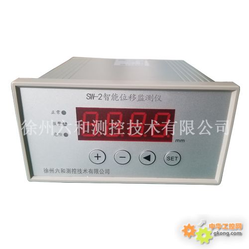

产品名称: HZW轴向位移监控仪
型  号: HZW
价  格:
HZW轴向位移监控仪
一、简介:
HZW轴向位移监控仪配接电涡流传感器,对止推轴承的损坏,可提出早期报警和保护,一般情况下,被测面是轴上的止推法兰或者轴上别的平面,而电涡流探头应能直接探测止推法兰(如果它和轴是一个整体的话)或其它沿轴向的平面。
轴向位移是机器内部,转子沿轴心方向,相对于止推轴承二者之间的间隙而言,轴向位移的测量,可以指示旋转部件与固定部件之间的轴向间隙,对于旋转机械如汽轮机、风机和压缩机等,轴向位移是个十分重要的信号,过大的轴向位移将引起大的机构损坏。
二、主要功能:
     汽轮机、磨煤机、风机、减速机、水泵、离心机、平衡机、空压机等旋转类机械的轴向位置的监视和保护。
三、功能说明:
1、测量值、报警设定值,可分别在LED数码管上显示。
2、当超过报警设定值时,报警指示灯亮,同时在后面板输出开关信号,保护被监控设备,报警设置延时调整,范围1-60秒,以防止现场干扰引起误报警。。
3、设有电流输出接口,可与计算机、DCS、PLC系统、无纸记录仪等设备连接。
4、具有上、掉电检测功能,传感器掉线检测功能,同时切断报警、停机输出回路,有效抑制仪表误报警。
四、电气指标:
1、传感器输入:电涡流传感器
2、灵 敏 度:4.0 V/mm 或8.0V/mm
3、测量范围:4mm以内任何量程
4、测量精度:线性误差≤±1% (满度值)
5、显示方式:数码管显示
6、频    响:1.0-300Hz
7、电流输出:4~20mA;驱动500Ω的负载
8、报警接点容量:AC220V/3A,DC28V/3A
9、工作电源:220VAC±10%  50Hz  功耗≤10W
五、物理指标:
整机尺寸:
     盘装表:160(宽)×80(高)×160(深)mm
开孔尺寸: 152(宽)×76(高)mm
六、环境指标:
1、温   度: -10℃到+60℃,相对湿度 ≤90%
2、使用环境:周围无腐蚀性、无强磁场等场合
关 键 词: HZW 轴向位移监控仪
公司名称: 徐州六和测控技术有限公司
联 系 人: 吴金格
电  话: 0516-83501219
手  机: 15162250535
地  址: 江苏省徐州市铜山新区龙山科技园
邮  编: 221116
