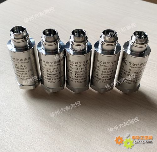

SDJ-SG-2振动速度传感器
一、简介
振动速度传感器主要安装在各种旋转机械装置的轴承盖上(如汽轮机、压缩机、风机和泵等)。它是由运动线圈切割磁力线而输出电压的电磁式传感器,因此具有工作时不需要供给电源、安装容易等特点。安装位置:垂直或者水平安装于被测振动点上,传感器底部用M10×1.5螺钉固定。
振动速度传感器,可测量各种旋转机械的轴承绝对振动,可以早期发现各种旋转机械的故障,配接LH6012智能振动监视保护仪输出标准的4-20mA电流信号,送给PLCDCSDEH系统等。可以实现旋转机械连续长期的振动监测与保护,适用于大型机械汽轮机、风机、水泵、磨煤机等机械设备壳体的振动测量与保护。
二、电气指标:
度:30mv/mm/s±5%
测试条件:(温度20±5,在80Hz,速度为10mm / s情况下测得)
频率响应: 101000 Hz±8%
自振频率: 12Hz
可测振幅: ≤2000μm(P — P)
最大加速度:10g
三、物理指标:
外形尺寸:φ35×80mm
安装方式:M10×1.510mm螺钉固定
    量:约350g
测量方向:垂直或水平(通用)
四、环境指标:
   度: -30℃到+120
相对湿度 ≤90%,无强磁干扰
