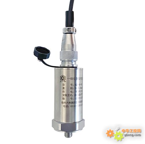

HZD-B-8B-A5一体化振动变送器
系统特点:
    HZD-B-8B本安型一体化振动变送器将磁电式速度传感器,精密测量电路集成在一起,实现了传统的“传感器+ 变送器”模式的振动测量系统的功能,适合于构建经济型高精度振动测量系统,该变送器可直接连接DCS、PLC 或其它系统,是风机、水泵等工厂设备振动测量的理想选择。
一、简介:
HZD-B-8B振动测量装置主要用于监测旋转机械的绝对振动,如机壳振动,轴瓦振动,机架振动等。,
机组类型:各种旋转机械。如风机、压缩机、电机、泵、齿轮箱、水轮机等。
探头安装要求:只需要在机壳上作一个φ35mm的平台,开M10×1.5螺孔,将探头固定在螺孔上,无须对机器内部进行任何操作。

一、简介
HZD-B-8B一体化振动传感器是一款用于实时在线监测旋转机械轴承振动的就地变送器。安装在机器的轴承座或机壳上,对机器进行实时在线监控。若机器设备运行中,因轴承磨损、轴承开裂、动平衡不对中等因素引起的机器故障,一体化振动变送器可提前监测到故障并发出报警,防止机器在不良状况下继续工作而造成损坏。同时一体化振动变送器直接输出4-20mA电流信号,直接连接PLCDCS、数显仪、记录仪、采集器或其他监控设备。
二、应用领域
广泛应用于风机、电机、水泵、汽轮机、压缩机、磨煤机、离心机、平衡机、空压机、制氧机、减速机等旋转机械设备振动的监视和保护。
三、电气指标:
工作电压:DC24V
频响: 5300Hz±8%
量程范围:振动烈度0-50.0mm/s,振动位移0-500um
电流输出:420mA,输出负载:<500Ω
输入信号:内置振动速度传感器信号
度: 20mv/mm/s±5%
四、物理指标:
外形尺寸:φ35×80mm
安装方式:螺钉固定M10×1.510mm(可定制)
    量:约500g
测量方向:垂直或水平(通用)
五、环境指标:
   度:工作温度-25℃到+65℃,存储温度-30℃到+85℃。
相对湿度 90%,无强磁干扰
六、量程选择A□:1——0100μm
                        2——0200μm
                        3——0500μm
                        4——010.0mm/s
                        5*——020.0mm/s(默认)
                        6——050.0mm/s
