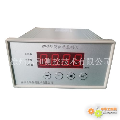

一、简介:
   位移监视保护仪是一套高可靠性的监视保护仪表,配接线性差动变压器式位移传感器(LVDT系列),可用于汽轮机汽缸膨胀、阀位开度、油箱油位的连续监视的测量。
    HXW-U油箱油位位移监视保护仪,配接UT-81油箱油位传感器,可测量各种旋转机械的油箱油位。
二、功能说明:
1、测量值、报警设定值,可分别在LED数码管上显示。
2、当超过报警设定值时,报警指示灯亮,同时在后面板输出开关信号,保护被监控设备,报警设置延时调整,范围1-60秒,以防止现场干扰引起误报警。。
3、设有电流输出接口,可与计算机、DCS、PLC系统、无纸记录仪等设备连接。
4、具有上、掉电检测功能,传感器掉线检测功能,同时切断报警、停机输出回路,有效抑制仪表误报警。
三、电气指标:
1、输入信号:UT-81油箱油位传感器
2、量    程:油箱油位±400mm
3、线性误差:1%±1个字
4、显示方式:4位数码管显示,
5、电流输出:4-20mA 有源,输出负载≤500Ω
6、报警点设置:0-100%满量程
7、工作电源:AC220V±10%  50Hz±5%
四、物理指标:
整机尺寸:
     盘装表:160(宽)×80(高)×160(深)mm
     开孔尺寸: 152(宽)×76(高)mm
五、环境指标:
1、温   度: -10℃到+60℃,相对湿度 ≤95%
2、使用环境:周围无腐蚀性、无强磁场等场合
六、订货指南:
HXW-U油箱油位位移监视保护仪
     单表:HXW-U—AXX
     量程选择AXX:
     01—±100mm; 02—±200mm;
     03—±300mm; 04—±400mm;
