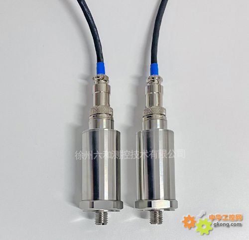

产品名称: ZHJ-2-01-02-10-01振动速度传感器
型  号: ZHJ-2-01-02-10-01
价  格:
一、简介
ZHJ-2-01-02-10-01振动速度传感器主要安装在各种旋转机械装置的轴承盖上(如汽轮机、压缩机、风机和泵等)。它是由运动线圈切割磁力线而输出电压的电磁式传感器,因此具有工作时不需要供给电源、安装容易等特点。安装位置:垂直或者水平安装于被测振动点上。
ZHJ-2-01-02-10-01振动速度传感器配接LH6012振动监视保护仪、振动变送器,可测量各种旋转机械的轴承绝对振动,可以早期发现各种旋转机械的故障,配接LH6012智能振动监视保护仪输出标准的4-20mA电流信号,送给PLCDCSDEH系统等。可以实现旋转机械连续长期的振动监测与保护,适用于大型机械汽轮机、风机、水泵、磨煤机等机械设备壳体的振动测量与保护。
二、技术参数
测试条件:(温度20±5,在80Hz,速度为10mm / s情况下测得)
频率响应: 101000 Hz±8%
自振频率: 12Hz
可测振幅: ≤2000μm(P — P)
最大加速度:10g
外形尺寸:φ35×80mm
安装方式:M10×1.510mm螺钉固定
    量:约350g
测量方向:垂直或水平(通用)
   度: -30℃到+120
相对湿度 ≤90%,无强磁干扰
三、进行振动监测的作用意义
电动机和其它机械设备一样,在运动中存在能量、热量、磨损、振动等物理和化学参数的变化,这些信息的变化直接或间接反应电动机的运行状况,测量电机的振动值能有效的诊断出电机的故障。因此利用ST-3振动速度传感器对发电机在运行过程中进行实时监测,提前做好预防工作,避免不必要的损失!
四、性能特点
安装简单,防水防油,抗震性能强
测量精度高
防水防油
抗干扰能力强,齿轮振动不影响信号输出
可以实现远距离的传输
五、工作原理
工作原理是基于一个机械能转换成电能的一次元件。它是由二个线圈被固定在传感器上,磁钢在线圈内运动,因此产生感应电动势。该电压正比于机壳的速度,称之为速度传感器。 具有体积小、密封性好,使用寿命长。由于采用双线圈结构,它能使有效信号迭加,干扰信号衰减。是一种新型的转速传感器。核心部件是采用磁敏电阻作为检测的元件,再经过全新的信号处理电路令噪声降低,功能更完善。通过与其它类型齿转速传感器的输出波形对比,所测到转速的误差极小以及线性特性具有很好的一致性.它的感应对象为磁性材料或导磁材料,如磁钢、铁和电工钢等。当被测体上带有凸起(或凹陷)的磁性或导磁材料,随着被测物体转动时,传感器输出与旋转频率相关的脉冲信号,达到测速或位移检测的发讯目的。
