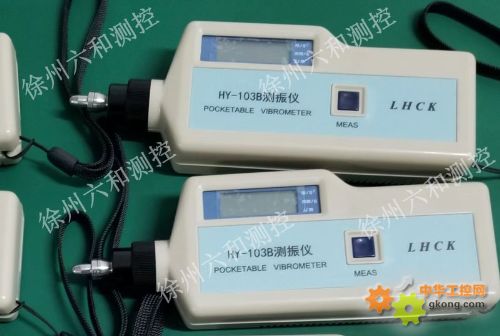

HY-103B测振仪
一、工作原理
便携式测振仪是由压电式加速度传感器和数字显示电路组成的一体化袖珍型、手持式测振仪表。具有测量数据保持,自动关机等多钟功能。本仪表适用于测量各种旋转机械的加速度、速度和位移。
二、应用概述
便携式测振仪由加速度传感器和手持式测振表组成。可以测量振动加速度、振动速度(烈度)的有效值和振动位移峰峰值。具有操作简便、携带方便等特点。用于机械设备的常规测量,特别是旋转机械或往复机械的振动测量。主要用于汽能机、水能机、电机、风机、泵、压缩机、机床等设备的快速检查,对于机械设备故障的预防性检查。
三、组成及技术指标
1.信号输入:加速度传感器
2.振幅测量范围:加速度:0.1199.9m/s2(半峰值)
速 度:0.1199.9mm/s(有效值)
位 移:1 1999μm(峰峰值)
3.频率响应: 加速度:10Hz10KHz
速 度:10Hz6KHz
位 移:10Hz1KHz
4.精  度:10Hz6KHz≤±5%
610KHz≤±10%
5.显示方式:3位半数字液晶显示
6.电  源:9V叠层电池,当电池电压<5.5V时,有低压提示符。
1分钟自动关机
7.尺  寸:185H×68W×30Dmm
8.重  量:300g
四、性能特点
小巧便携,易于操作
内置剪切式压电加速度传感器
数字显示
测量参数多,频率范围宽
自动关机 测量范围测量频率显示
便携式测振仪体积小、重量轻、结构紧凑,仪器集多通道振动采集、红外测温、激光测速、手抄、电子标签等功能于一体,既满足了便携式采集的要求,实现了强大的现场数据采集和机器故障分析功能,另外对点检人员的到位时间进行记录存储,选配路径识别系统,自动识别被测机器编号,便于点检定位,支持网络化数据管理与分析诊断功能。
