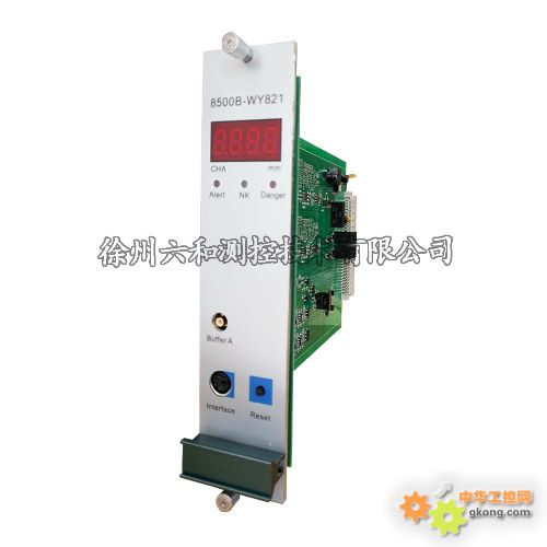

产品名称: 8500B-WY821胀差监控模块
型  号: 8500B-WY821
      8500B-WY821胀差监控模块
      胀差是轴和机器壳体之间的相对热增长,在汽轮机启动和停车期间,由于金属材料的不同,热膨胀系数的不同,以及散热的不同,轴的热膨胀可能超过壳体膨胀,其结果是如果在机器内部规定允许的间隙被超过,就会产生摩擦,在大型机械的旋转表面和非旋转表面之间,在高速旋转的情况下,摩擦会导致灾难性的破坏,而胀差监控仪正是专门为大型汽轮机发电机组而设计的,可借助于监测胀差,在摩擦发生之前采取必要措施。
 1、所有参数设定都可以通过 RS232 接口任意设定
 2、可通过编程器上按键调整通道零位电压,无需电位器调整,方便现场调试
 3、可通过组态软件或编程器对传感器进行线性修正
 4、断线检测保护:断线封锁报警、停机继电器输出,NK 灯亮
 5、通道失效指示:当其中一个通道故障不能正常工作时会自动退出,另一通道继续工作(双通道冗余)
 6、具备上、掉电检测功能,同时切断报警、停机输出回路,能有效抑制误报警
 7、可以查看间隙电压值
 8、报警输出通过“与”逻辑输出二个通道的报警信号,停机信号通过“与”逻辑输出二个通道的停机信号,使保护功能更加可靠安全(双通道冗余)
 9、报警保持,当装置发生报警,将保持报警状态,在报警条件消失后,使用复位键解除报警状态(若报警状态依然存在则不能消除)
