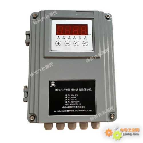

一、概述
智能转速表是采用ARM为核心的智能转速监控保护仪表。该监控仪表具有:转速测量、两级报警、超速保护、模拟电流输出、传感器故障监测等功能。适用于电力、纺织、石油、化工等工业部门旋转机械转速的监控和保护。例如汽轮机、水泵、风机、电机、压缩机等旋转类机械的转速的监视和保护。
三、功能说明:
测量值、报警设定值,可分别在LED数码管上显示。
可任意设置和修改报警值。
当超过报警设定值时,报警指示灯亮,同时在后面板输出开关信号,保护被监控设备。
报警设置延时调整,范围1-60秒,以防止现场干扰引起误报警。
停电时能保持设置参数及其它记忆值。
设有电流输出接口,可与计算机、DCSPLC系统、无纸记录仪等设备连接。
四、电气指标:
外接电源:220VAC±10%  50HZ
输入信号:磁阻转速传感器或霍尔转速传感器
波形:正弦波或脉冲
幅值:50mV-20VAC(有效值)
量程:1-99999 rpm
显示方式:五位0.8英寸LED数字显示
显示精度:±1 rpm1-10000rpm范围)
         ±10 rpm10000-99999rpm范围)
光电管LED指示:机器现场运行状态
齿数:1-255齿
电流输出:4-20mA有源,输出负载小于500Ω
报警点范围:0-100%满量程
报警继电器:节点容量 7A/250VAC,常开触点,密封:环氧树脂
五、物理指标:
盘装式
外形尺寸:160×80×160mm
开孔尺寸:152+1×76+1mm
重量:约1.5KG
挂壁式
外形尺寸:宽190×高290×厚92mm
安装尺寸:底170×高272mm
重量:约3KG
