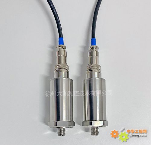

产品名称: VS-2振动速度传感器
型  号: VS-2
价  格:
VS-2振动速度传感器   VS-2振动速度传感器
工作原理:
振动速度传感器利用磁电感应原理把振动信号变换成电压信号,该电压值正比于振动速度值。它可用于测量轴承座、机壳或结构的振动,它直接安装在机器外部,测量精确高,稳定性好,使用维护极为方便。
作用和意义:
配接振动监视保护仪表,可测量各种旋转机械的轴承绝对振动的幅度和烈度,为旋转机械的安全运行提供多种参数的测量及早期故障的预报。具有安装维护方便,测量精确,稳定性好,有效抑制误报警等特点。
安装位置:
主要安装在各种旋转机械装置的轴承盖上(如汽轮机、压缩机、风机和泵等),直或者水平安装于被测振动点上。
信号输出:
配接振动监视仪输出标准4-20mA电流信号,送给PLC、DCS和DEH系统等。
环境指标:
防尘、防潮、防油
电气指标:
  1. 灵 敏 度: 40mv/mm/s
  2. 频率响应: 10到1000 Hz
  3. 自振频率: 10Hz
  4. 可测振幅: ≤2000μm(P — P)
  5. 最大加速度:10g
物理指标:
  1. 外形尺寸:φ35×80mm
  2. 重    量:约350g
3、测量方向:垂直或水平
二、电气指标:
度:40mv/mm/s±5%
测试条件:(温度20±5,在80Hz,速度为10mm / s情况下测得)
频率响应: 101000 Hz±8%
自振频率: 12Hz
最大加速度:10g
三、物理指标:
外形尺寸:φ35×80mm
安装方式:M10×1.510mm螺钉固定
    量:约350g
测量方向:垂直或水平(通用)
四、环境指标:
   度: -30℃到+120
相对湿度 ≤90%,无强磁干扰
三、进行振动监测的作用意义
电动机和其它机械设备一样,在运动中存在能量、热量、磨损、振动等物理和化学参数的变化,这些信息的变化直接或间接反应电动机的运行状况,测量电机的振动值能有效的诊断出电机的故障。因此利用ST-3振动速度传感器对发电机在运行过程中进行实时监测,提前做好预防工作,避免不必要的损失!
四、性能特点
安装简单,防水防油,抗震性能强
测量精度高
防水防油
抗干扰能力强,齿轮振动不影响信号输出
可以实现远距离的传输
五、工作原理
工作原理是基于一个机械能转换成电能的一次元件。它是由二个线圈被固定在传感器上,磁钢在线圈内运动,因此产生感应电动势。该电压正比于机壳的速度,称之为速度传感器。 具有体积小、密封性好,使用寿命长。由于采用双线圈结构,它能使有效信号迭加,干扰信号衰减。是一种新型的转速传感器。核心部件是采用磁敏电阻作为检测的元件,再经过全新的信号处理电路令噪声降低,功能更完善。通过与其它类型齿转速传感器的输出波形对比,所测到转速的误差极小以及线性特性具有很好的一致性.它的感应对象为磁性材料或导磁材料,如磁钢、铁和电工钢等。当被测体上带有凸起(或凹陷)的磁性或导磁材料,随着被测物体转动时,传感器输出与旋转频率相关的脉冲信号,达到测速或位移检测的发讯目的。
