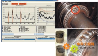

根据gost-iso 10816、25364自动测量配置进行振动监测。
分析和诊断振动总值水平,自动频谱,包络谱,任何标量参数。
能自动识别高于振动总值的预设报警值,并可预测可能发生的事故。
自定义设置振动的报警值。

 - 彻底诊断和长期预测转子各部件状态
- 诊断和预测的所有过程的自动化
- 根据先前的测量结果自动规划诊断测量
- 自动形成诊断测量参数,包括测点数量,频率分辨率和自动频谱的范围和包络谱
- 详细分析和中间过程中诊断系统运行的能力
- 获取有关诊断功能的信息的能力,用于识别特定缺陷
- 自动趋势集成功能允许识别设备的预期使用寿命(直到某些关键部件发生故障)
