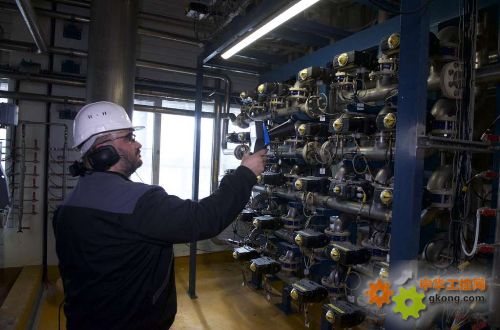

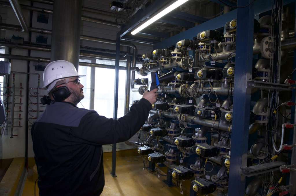

全球第一款可视化超声波检漏仪

可视化超声波检漏仪器在移动扫查过程中,检测到泄漏信号后会在彩色液晶大屏幕上显示出泄漏点框来。在液晶屏幕上的泄漏源是黄色(说明泄漏较小,信号较弱)或者红色(说明泄漏较大,信号强)实时可见图像。同时在液晶屏幕底的横条光柱以不同颜色和数值显示出来。
